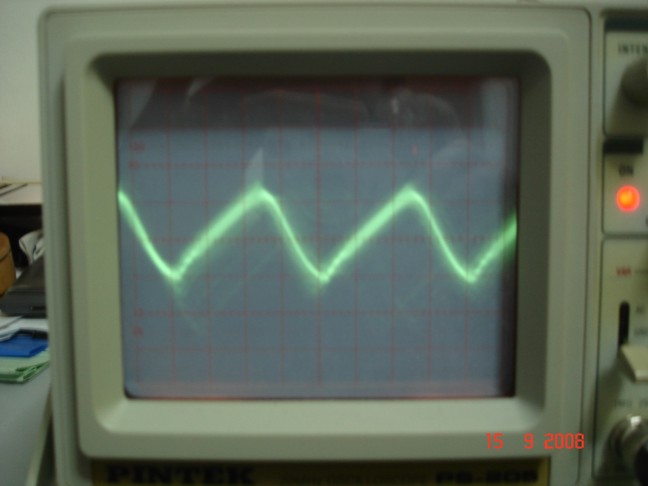

que tal como andan tengo una consulta estoy usando el dac 0808 para trabajar con tensiones positivas y negativas seguido de un operacional que agrega el corrimiento correspondiente al codigo binario desplazado.
El problemas es que cuando carga el 10000000 o sea pone un cero a la salida, la salida analógica tiene un ripple terrible de alta frecuencia, y eso que tiene un filtro a la salida con un cap de 100n, si a alguien le ha pasado espero opiniones. les dejo la foto del ripple
se me acabaron las ideas ya.
saludos
