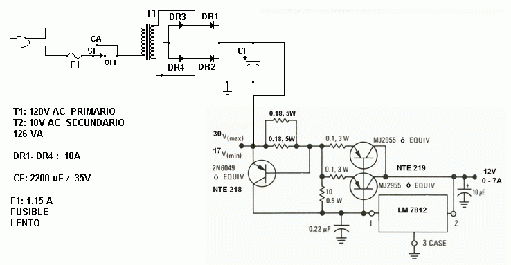

Deseo construir una fuente con entrada de 110V CA y salida de 12V 7A CD. Quisiera saber si alguien tiene el plano. Muchas gracias.
05 Oct, 2007 - 03:29
Mensajes: 82
Espero que te sirva este circuito.

Muchas gracias "El aficionado" tu circuito ha sido de mucha utilidad, disculpa por no comunicarme antes, pero no habia tenido la oportunidad.
Nuevamente muchas gracias..
