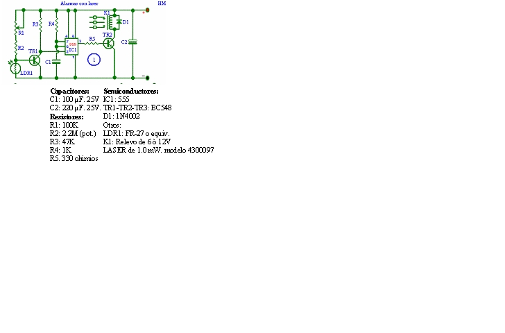

hola a todos requiero su ayuda ya que soy nuevo en la electronica tengo un componente que no puedo encontrar,sialguien mepuede ayudar les estare muy agradesido,el codigo de este componente SMD es 4a y al lado de abajo tiene otro que dice oh,y otra cosa como modifico un resistor variable de 2 megas para que seade 2.2 megas ya queeseste elvalor de resistor quenececitopara esta alarma lacer
