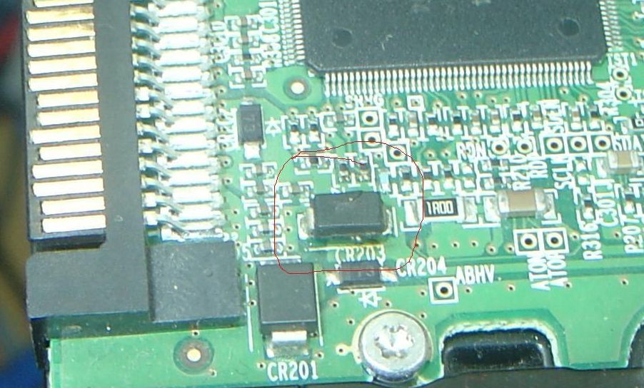

hola tengo una dudas i aver si vosotros me podeis audar, me explico tuve poblemas con un disco duro sata (maxtor) que cuando lo ponia en mi pc no me arrancaba el pc (ventilador prosesador etc) hice la prueba de ponerlo en el pc de los hijos i al encender el pc enpezo a hacer humo concretamente un dipositivo rentangular negro que parece que debajo tiene escrito cr 203 i de tamaño como un resistencia , esta en la placa que esta puesta encima del disco duro i esta sujecta por unos cinco tornillos ,que en esta placa van conmectados los cable de datos i alimentacion .pues la sorpresa es que lo vuelvo a enchufar a mi pc mi va bien puedo copiar toda la informacion etc.i esto que esta pieza se ve que tiene una grieta desde cuando hiso el humo ,mis preguntas aguntara el disco duro,cambiarias esta pieza ...

El componente que comentas, lo más seguro es que se trate de un condensador. El cual tenía fugas o estaba cruzado, pero que la fuente de tu ordenador al detectar la sobrecarga no arrancaba, y al conectarla al ordenador de tus hijos, que posiblemente tenía una fuente menos sensible a los cortocircuitos, sí que arrancó y fundió el condensador, dejándolo abierto y permitiendo que el disco duro funcione.
Si esto es así, no tendrás problemas con dicho disco duro.

hola gogisa ,tu crees que lo puedo emplear,que no se me quedara parado a en algun momento ,es por si pongo informacion i despues no lo puedo arancar, tu cambiarias dicho dipositivo?.a ti te parece un condesandor i sabia quye habia unos que heran en forma de cilindro pequeñitos i rectangulares ,ó si encuentras hago una foto i la subo si en esta web se puede

hola tedejo la foto

Parece ser que se trata de un diodo. Si la función de dicho diodo es como protección, entonces no sucedería nada en su funcionamiento. Aunque claro está, que no haría la función de protección contra picos o subidas de tensión.

hola i gracias ,yo que tengo un sai en teoria no tendria poblema

Si, es un diodo en SMD, si tu colocas un medidor entre las dos puntas veras que esta en corto;
A mi me passo lo mismo, utilizé un diodo de un disco viejo de la misma marca pero de 1 Gb y esta funcionando sin problema hace ya un año.

En este circuito lo mas seguro es que despues que se chive un diodo lo demas se chive tambien digo lo mas seguro es que se inabiliten un bolon de circuitos dependientes de el , fijate bien pero esos dispositivos son de alrededor de 5 a 20mf/12 o 16volt, bueno suerte y disculpa la intromision.
