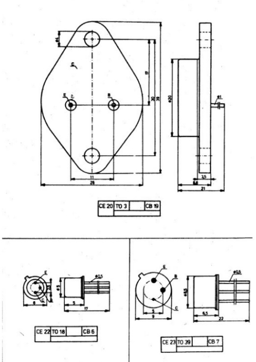

Hola soy nuevo en el foro y muy novato en electrónica.
¿Me podéis decir como identificar emisor-base y colector en el transistor BC149.
Muchas gracias por vuestra posible respuesta.
Asunto:  MensajePublicado: 14 May, 2008 - 06:21
Mensajes: 111
Aqui lo tienes.
Busca en Google BC149.
