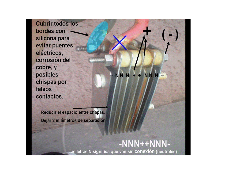

toxxon: Retoqué un pelín una de tus fotos para mostrarte unas reformas que pienso te van a ayudar mucho con tu problema. Con esta reforma, seguramente podrás usar tu reactor por mucho más tiempo y con mayor producción de HHO.
Para limpiar el conjunto, que seguramente está cubierto de chocolate, puedes usar vinagre blanco + polvo abrasivo de limpiar la cocina + virulana (lana de acero o como la llame cada uno).
Reforma del reactor de Toxxon

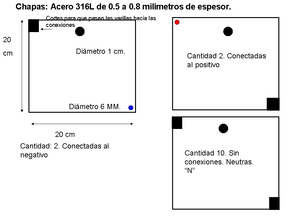

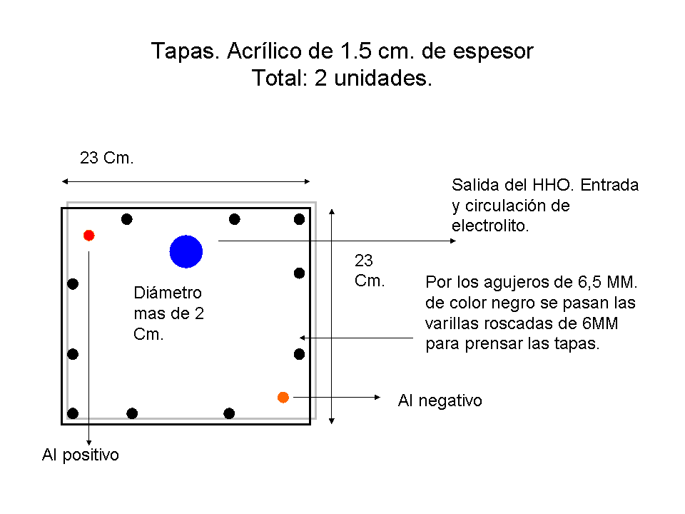

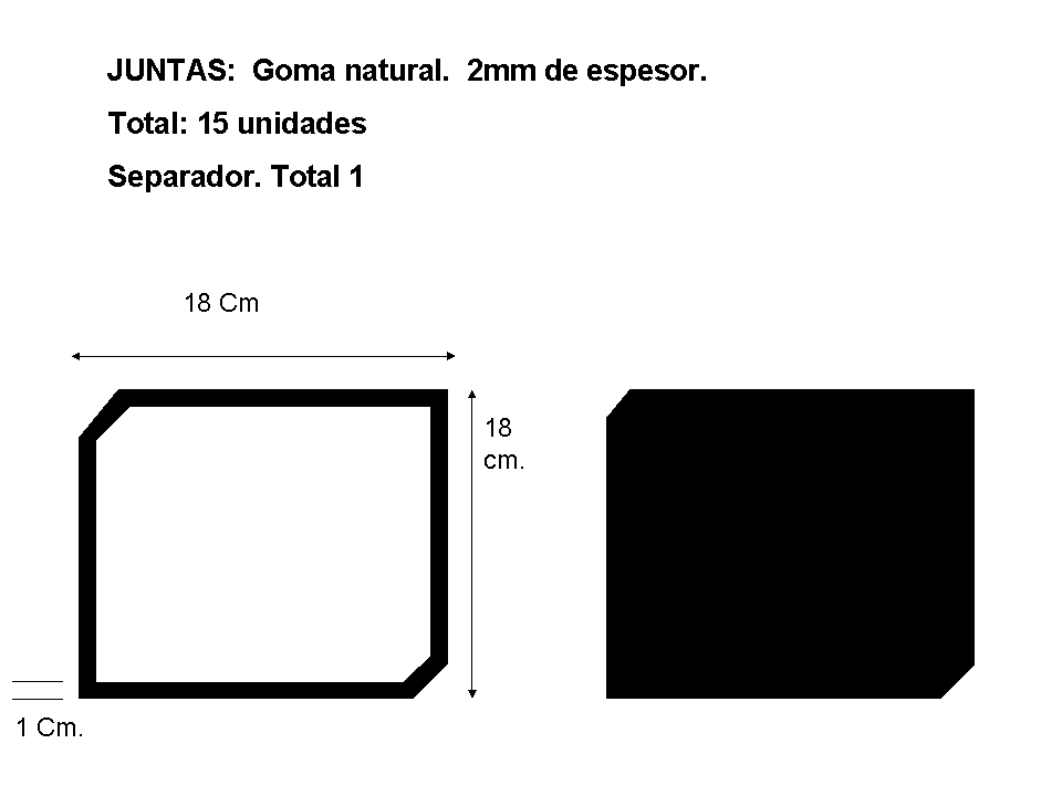

Dejo tres diagramas de un reactor tipo dry bien simple.
A eso sólo le falta aregar el reservorio.
Un saludo
 Nombre del archivo: JuntaReactorDryEstandard.GIF
 Tamaño: 6,83 KB
 Descargado: 677 veces
 Nombre del archivo: TapasReactorDryEstandard.GIF
 Tamaño: 10,54 KB
 Descargado: 613 veces
 Nombre del archivo: ChapasReactorDryEstandard.GIF
 Tamaño: 11,02 KB
 Descargado: 604 veces

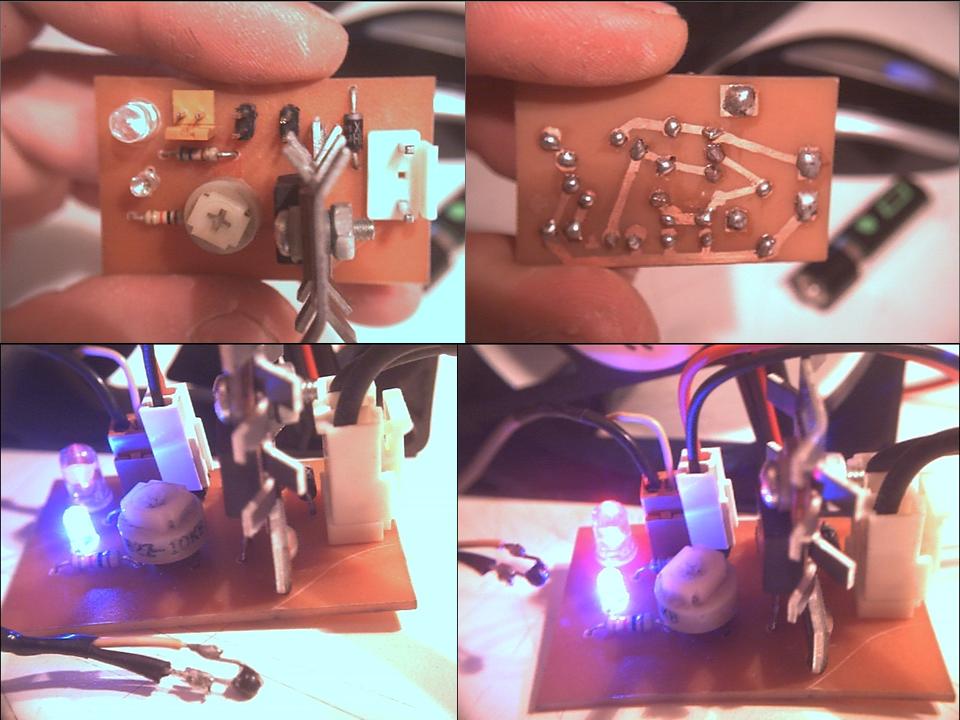

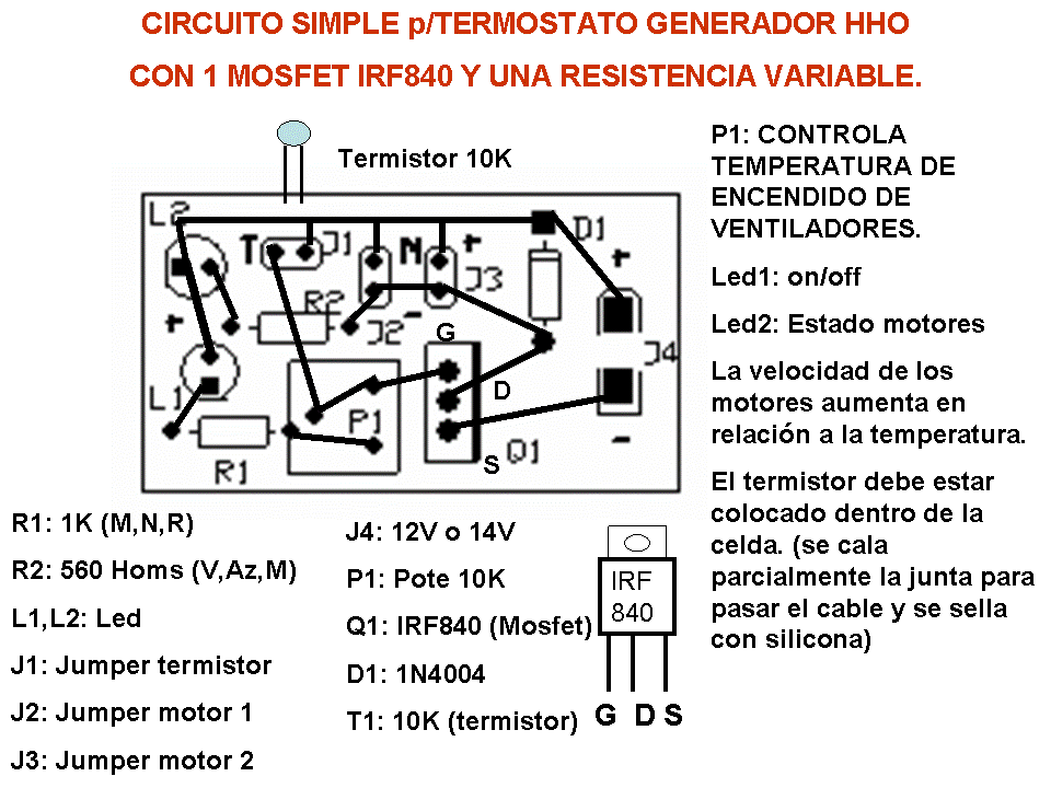

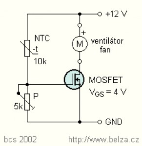

Por fin hice el diagrama y las fotos del refri por termistor para celdas DRY.
Es super sencillo. Lo encontré en internet (GRACIAS WWW.BELZA.CZ).
Tan sencillo que parece mentira que funcione.
Pero funciona tan bien que da gusto.
Solo lleva 1 transistor mosfet IRF840 o similar, 1 termistor y un potenciómetro de 10 K.
Para que quede más presentable le agregué un par de LEDs y los jumper de conexión.
Va aumentando las revoluciones del ventilador a medida que calienta y el punto de encendido es regulable.
Un saludo para todos.
Info, Diagrama y coentarios.
 Nombre del archivo: Diapositiva1.GIF
 Tamaño: 60,6 KB
 Descargado: 577 veces
Fotos
 Nombre del archivo: Presentación3.jpg
 Tamaño: 85,36 KB
 Descargado: 460 veces
Circuito
 Nombre del archivo: farg-sc1.jpg
 Tamaño: 16,63 KB
 Descargado: 1779 veces
