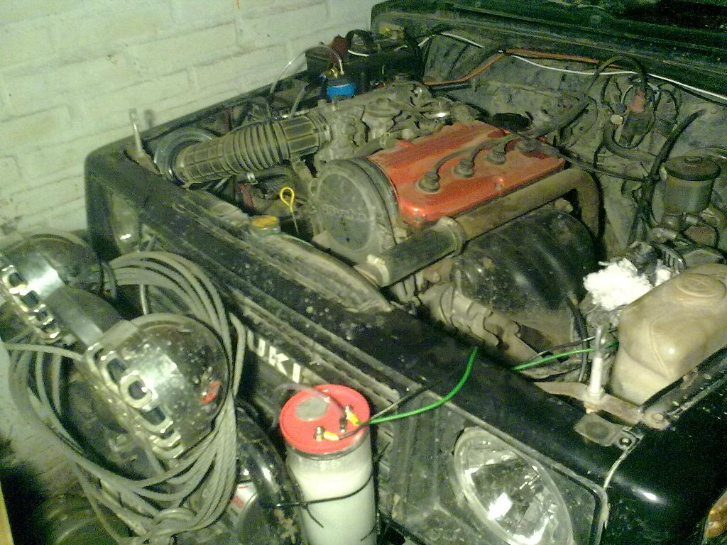

El sabado en la noche le conecté la celda a mi jeep, la puse sobre el parachoques delantero amarrada con abrazaderas plasticas, algo muy rudimentario, pero era para que se refrigerara bien, hice un viaje como a las 00:35 de la madrugada del domingo hacia la precordillera de mi cuidad, de no mas de 20 kms, no hacia frio, un clima bastante agradable, al llegar medí la temperatura del electrolito, estaba a 49ºC, consumia 15A, este electrolito lo preparé con 1.65 ml de soda caustica en 1.25 lts aprox. Al dia siguiente, con lluvia suave y un poco de frio, emprendí la vuelta, el amperaje nunca pasó de 8A y al llegar a destino la temperatura era inferior a 30ºC, el consumo se podria decir que aumentó, pienso que quizas pisé mas el pedal o sencillamente como tenia mas oxigeno en el escape, la mezcla era mas rica. El viaje ida y vuelta fueron no mas de 40 kms. La prueba fue sin usar el burlador del MAP. Anteriormente habia probado con 2.5 ml de soda caustica, pero fuera del vehiculo, consumia 15A, a mi parecer mucho, teniendo en cuenta que con la Tº generada aumentaria aún mas el consumo de corriente. Todo esto con la celda asi: +nnnn-nnnn+nnnn-, mañana voy a conseguir mas material para fabricar las placas restantes para dejarla -nnnn+nnnn-nnnn+nnnn- y probar como anda con la Tº, la producción y el amperaje.

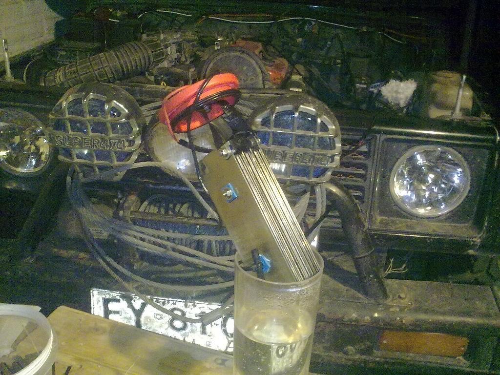

Este se suponia que era el recipiente de prueba pero ya que las placas son muchas y van a ser mas, terminé utilizandolo. Posteriormente lo ideal seria confeccionar uno mas resistente.
 Nombre del archivo: 06112010663.jpg
 Tamaño: 143,35 KB
 Descargado: 1043 veces

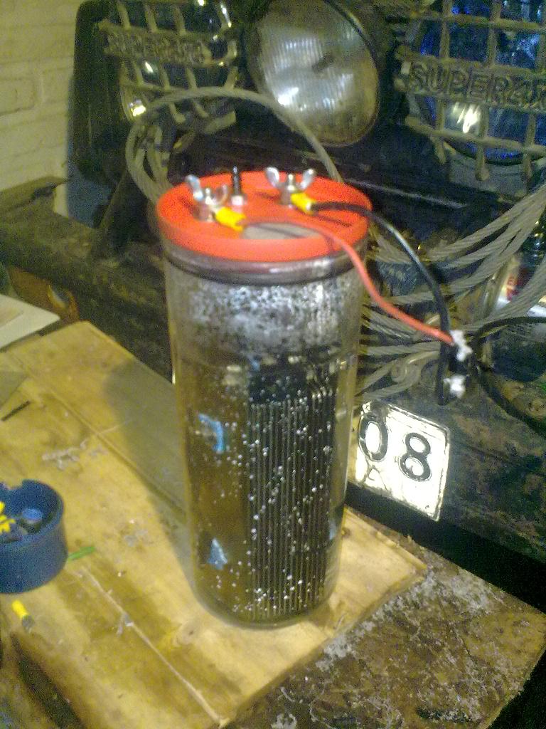

Se puede apreciar que produce bastante bien.
 Nombre del archivo: 06112010683.jpg
 Tamaño: 131,44 KB
 Descargado: 927 veces

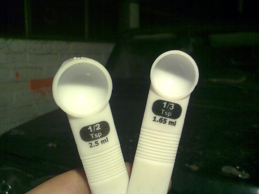

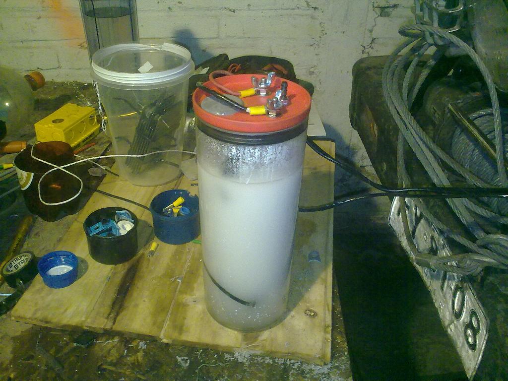

Estas son las medidas de soda caustica que ocupé 1.65 y 2.5 ml, o 1/3 y 1/2 Tsp, que supongo debe ser Te spoon o cuchara de te o café.
 Nombre del archivo: 06112010698.jpg
 Tamaño: 70,08 KB
 Descargado: 835 veces
Asi puse la celda en mi jeep para efectuar la prueba, ya que fue lo mas simple y bien refrigerado que se podia.
 Nombre del archivo: 06112010693.jpg
 Tamaño: 161,56 KB
 Descargado: 797 veces

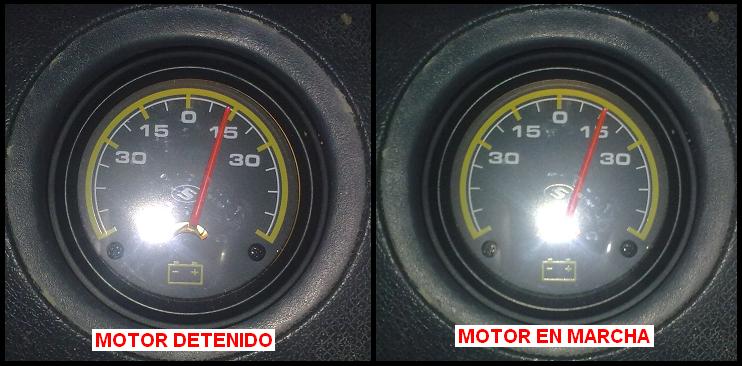

Con esta cantidad de soda caustica consumia mucho amperaje y se calentaba.
 Nombre del archivo: 2.5ml.JPG
 Tamaño: 51,9 KB
 Descargado: 695 veces

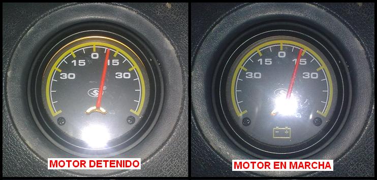

Aquí fue menor el amperaje y tambien la temperatura, por lo mismo la producción tambien fue menor.
 Nombre del archivo: 1.65ml.JPG
 Tamaño: 62,44 KB
 Descargado: 741 veces

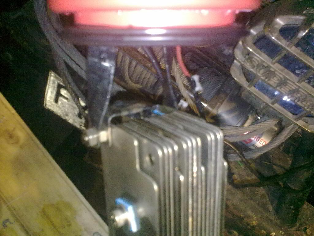

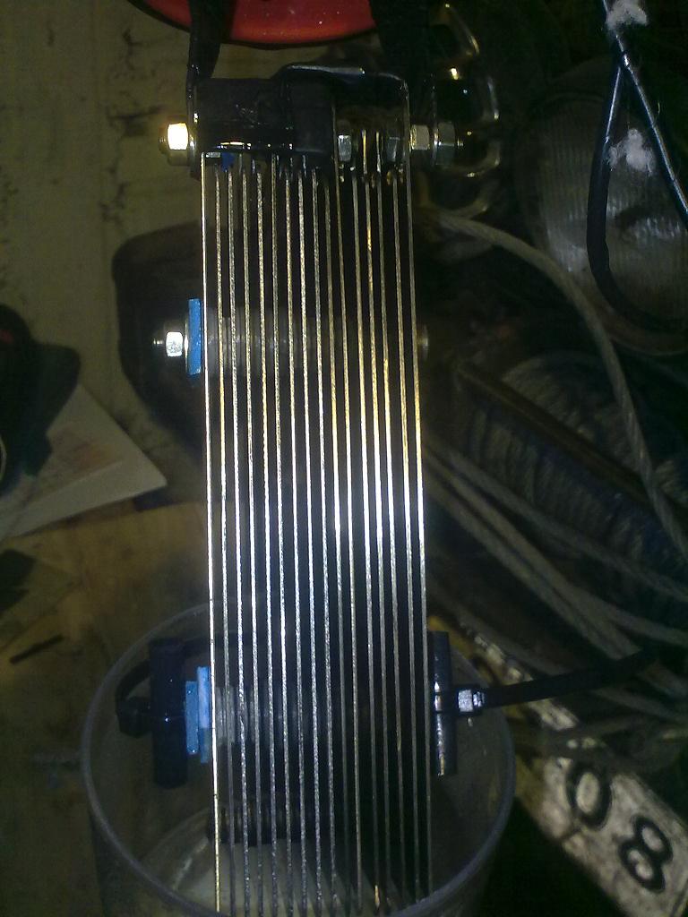

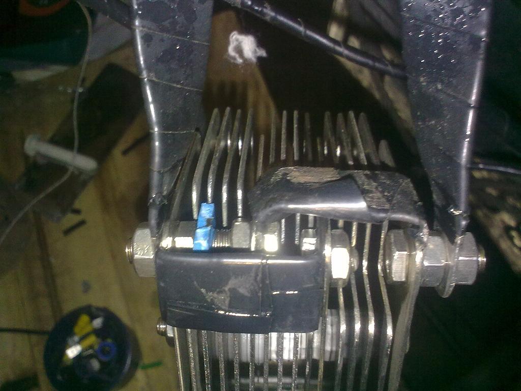

Fotos de mi celda.
Conectadas +nnnn-nnnn+nnnn-
Medidas 7x2.5 pulgadas. Creo que 1 mm de espesor.
Aquí se aprecian los puentes para conectar el + y - que van entre las placas, ademas de los conectores que van a la tapa donde se conecta la alimentación.

Falto un perno, jejeje.

La separación entre placas es entre 1.5 y 2mm.
