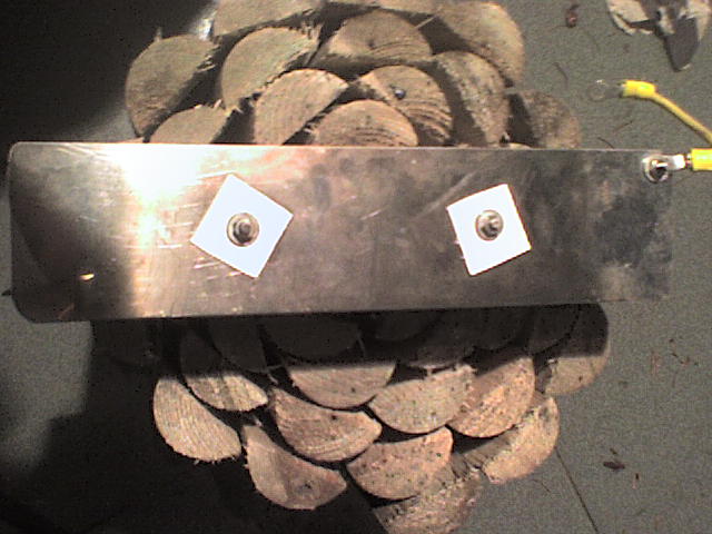

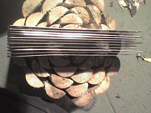

Gracias por tu ayuda, Sebadelatorre8, sin embargo lo de las dos placas positivas no va a ser posible por que no me entra ni una más por la boca del recipiente. La tensión la mido sin sumergir las puntas del voltímetro en el electrolito y por eso digo que no entiendo lo que pasa.
Con respecto al PWM, cuando te refires a la onda lo más plana posible, entiendo que te estás refiriendo a una onda cuadrada, ya que si es así tengo unos esquemas para fabricarlo, es que voy mal de pelas, y debo fabricármelo yo no puedo comprarlo.
Con respecto al amperaje, hoy he probado con 4,7A en frío, pero haciendole caso a un amigo ingeniero eléctrico, redondeé las esquinas de las placas, y conseguí más amperaje con más o menos la misma temperatura que ayer (3,7A), y por lo tanto más HHO. El problema es cuando entro en ciudad, y el recipiente deja de refrigerarse, hay es cuando se calienta, pero por carretera es un placer, hasta se nota mejor el coche. Para los que tengan generadores por inmersión, recuerden que en las aristas y esquinas es donde se genera mas calor por electromagnetismo.
Con respecto ha utilizar mis placas para montar una dry cell, no creo que sea posible puesto qye estan agujereadas por el medio para los tornillos que las unen, y ademas las placas no son lo más caro, si no todo lo demás; el problemas es que no tengo ni idea de como es el funcionamiento de una dry cell, ni idea de como empezar a fabricarla, asi que si alguien sabe como por favor que me diga como puedo hacerla o de donde saco la información.
Esquinas redondeadas

Foto de las placas del generador redondeadas.

Excelente lo del redondeado de las puntas, te han asesorado muy bien.

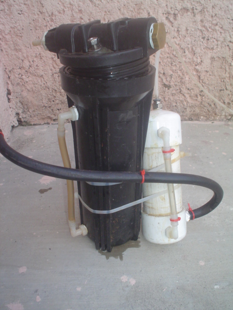

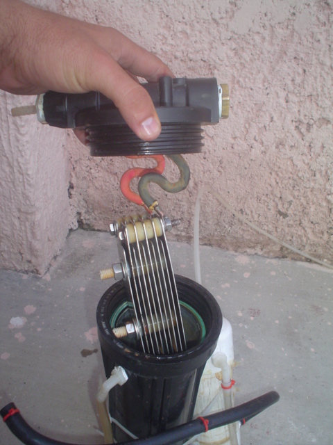

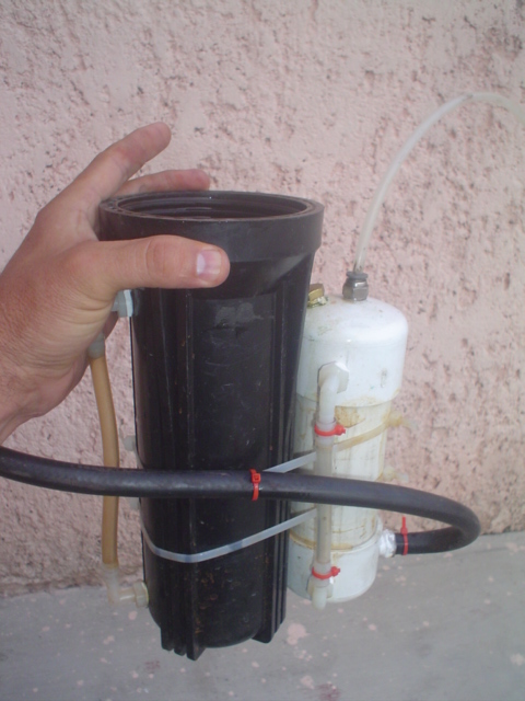

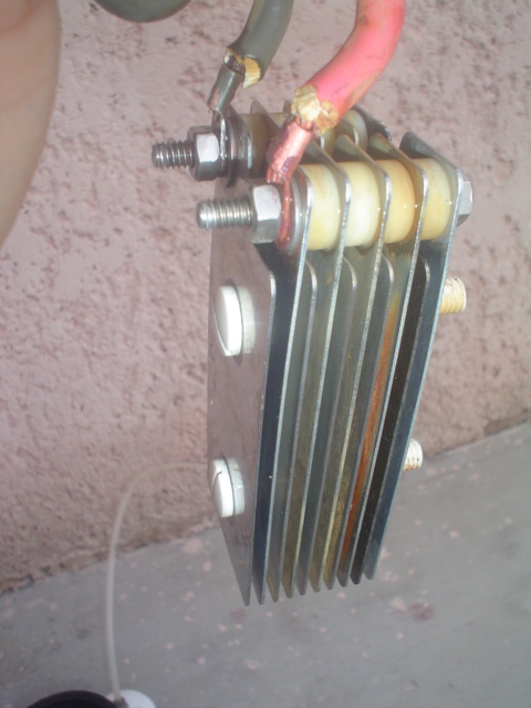

hola, he tenido algunas dificultades tecnicas y me gustaria alguien de ustedes me pueda colaborar para aclararlas, resulta que he construido mi generador de hidrogeno (anexo fotos) y lo he probado durante una semana en trayectos largos (160 kms) a funcionado a la perfeccion pero despues de ese tiempo se han sucitado una serie de problemas como los siguientes
1. calentamiento desmedido
2 amperaje muy alto (se abren los interruptores de 30 amps.
he leido algunas contestaciones de ustedes pero no se si se asemejen a mi problema .
aprovecho la ocacion para enviarles un coordial saludo
suerte y espero me aclaren dudas
la celda esta fabricada con acero inoxidable t-304 de 2 x 5 pulgadas en un recipiente de 1000 cc (un filtro de agua) el bubbler esta fabicado con tubo pvc hidraulico de 2 pulgadas y de una longuitud de 7 pulgadas con los accesorios que ven en las fotos
