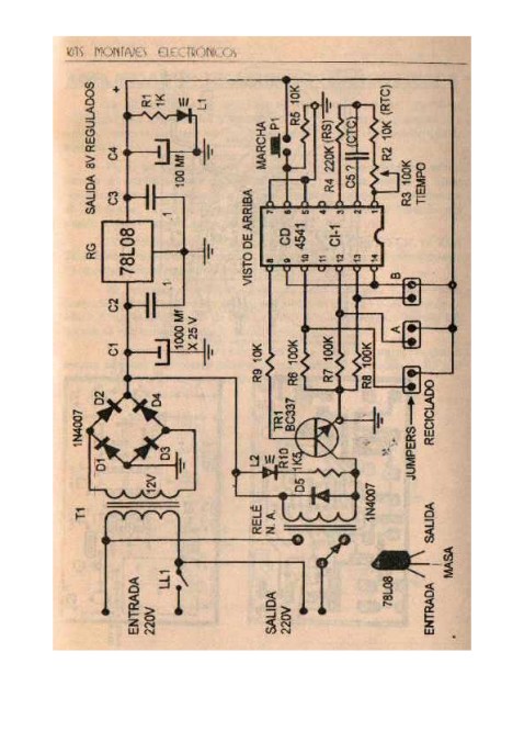

HOLA,QUIERO HACER UN APARATO QUE ME HAGA DE EFECTO AMANECER Y EFECTO ANOCHEZER,COMPRE UN MODULO R-15,EL ENCENDIDO Y APAGADO MUY BIEN,PERO EL TIEMPO QUE DURA LAS BOMBILLAS ENTRE ESE TIEMPO DURA 2H 30MIN,LE CAMBIE EL POTENCIOMETRO DIA NOCHE POR UNO DE 100K,Y NADA,LO MISMO,ALGUIEN PODRIA AYUDARME?ESTOY DESESPERADA POR QUE NO ENCUENTRO UNA SOLUCION.

Tengo un circuito que encontre hace tiempo, creo que es lo que buscas.
