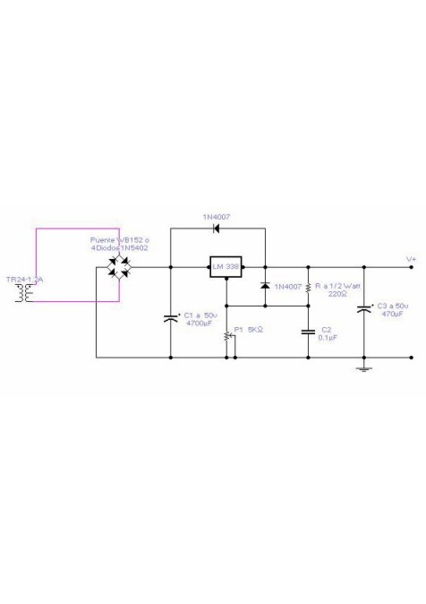

otra pregunta, en el LM338 el input va a ser el voltaje directo del regulador? y entre el ADJ y el Vout voy a poner el potenciometro???
lo siento soy algo nuevo en esto
Asunto:  MensajePublicado: 22 Abr, 2008 - 07:26
Mensajes: 104
Mira te pongo un ejemplo:
 Nombre del archivo: nuevo-1.JPG
 Tamaño: 17,55 KB
 Descargado: 101 veces
derek
Asunto:  MensajePublicado: 22 Abr, 2008 - 08:20
Registrado: 22 Abr, 2008
Mensajes: 6
ahora si ya lo entendi Smile
pero ese modelo que propones, de que voltaje a que voltaje me va a dar en la salida?
Asunto:  MensajePublicado: 22 Abr, 2008 - 09:07
Mensajes: 104
30V Aprox.
Suerte.
Asunto:  MensajePublicado: 22 Abr, 2008 - 09:10
Mensajes: 104
Perdona con tu trafo unos 42V,los 30v es con el trafo del esquema.
