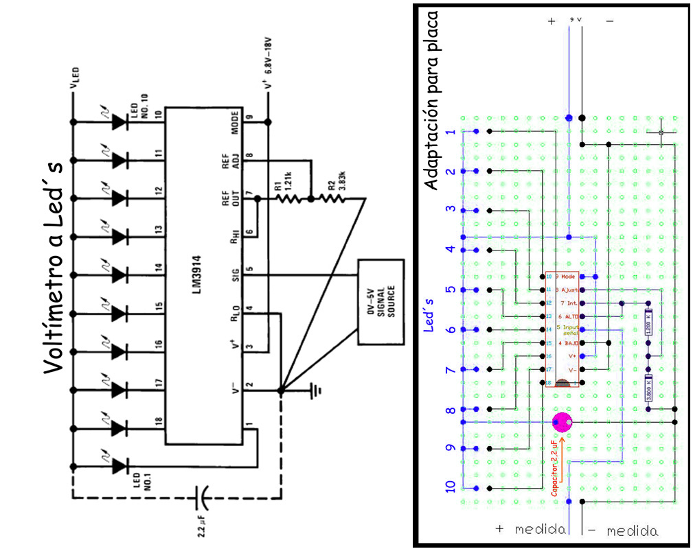

Hola otra vez!! Este es otro eskema ke no me funciona. No tengo mucha idea de electrónica, soy principiante y aficionado. El tema es ke me descargué de internet unos eskemas electrónicos para hacer unos circuitos.Compré el material y me hice unos eskemas nuevos usando como base unas placas de soldadura para saber cómo distribuir los componentes. El caso es ke no me funcionan porke seguramente he cometido algún error en el diseño. ¿Alguien puede echarles un vistazo y decirme dónde cometí los errores, por favor? Para ke me podais entender adjunto unas imágenes de los eskemas ke bajé de inertnet y la adaptación, para poder soldar en la placa. Muchas gracias por todo.

R1 es 1.2K R2 es 3.8K, el led ue sale de la patilla 1 del integrado debe de ir delante del numero 10,por lo demas creo que debería funcionar.
Suerte.

Hola otra vez!! muchas gracias por contestar tan rápido, la verdad ke me ha sorprendido... se agradece el detalle. El tema d elas resistencias, creo ke son las correctas, yo las pedí tal cual venían en el eskema y me dieron las de esos valores. En cuanto a la posición del led número 1 delante del 10, no sé, pero no entiendo muy bien porqué. Seguí estas instrucciones ke transcribo al pie d ela letra, creo...

¿qué opinas? ¿lo hice bien o mejor pruebo a ponerlo delante del 10 como sugieres?

Vamos A ver: Patilla 1=Led 1 Pat18= led 2 Pat17= Led 3
Pat10= led 10 Entiendes.
Las resistencias pones 1200K y 3800K y deverían ser 1.2K
y 3.8K Entiendes.
Asunto:  MensajePublicado: 11 May, 2008 - 07:49
Mensajes: 178
1200 Ohms = 1.2Kohms 1200Kohms = 1.2MegaOhms
Ahora me entiendes Suerte.

OK. Muchas gracias otra vez por ser tan rápido en contestar!! Voy a hacer los cambios pertinentes para la posición de los leds y a ver ke tal resulta. Lo de las resistencias yo las pedí como en el eskema, como una de 1.2K y 3.8K. es posible ke yo me haya ekivocado al ponerlo en el dibujo, lo tengo ke mirar para estar seguro, ya te confirmo ke tal han ido los cambios...

Que voltaje son los LED.
Gracias.

Pues ahora mismo no recuerdo ke voltaje llevan.. creo ke entre 1,8v y los 3v. No entiendo mucho de electrónica, ya lo comenté.. pero por lo ke estuve mirando en una tabla, dependen un poco del color y de si son de alta luminiscencia o no... bueno, yo estoy usando de los normales de toda la vida (No de alta luminosidad):
2 rojos
3 amarillos
5 verdes
creo ke todos deben ir a 3v como máximo... puede ke el error esté en las resistencias o en la fuente de alimentación (pila de 9v).
