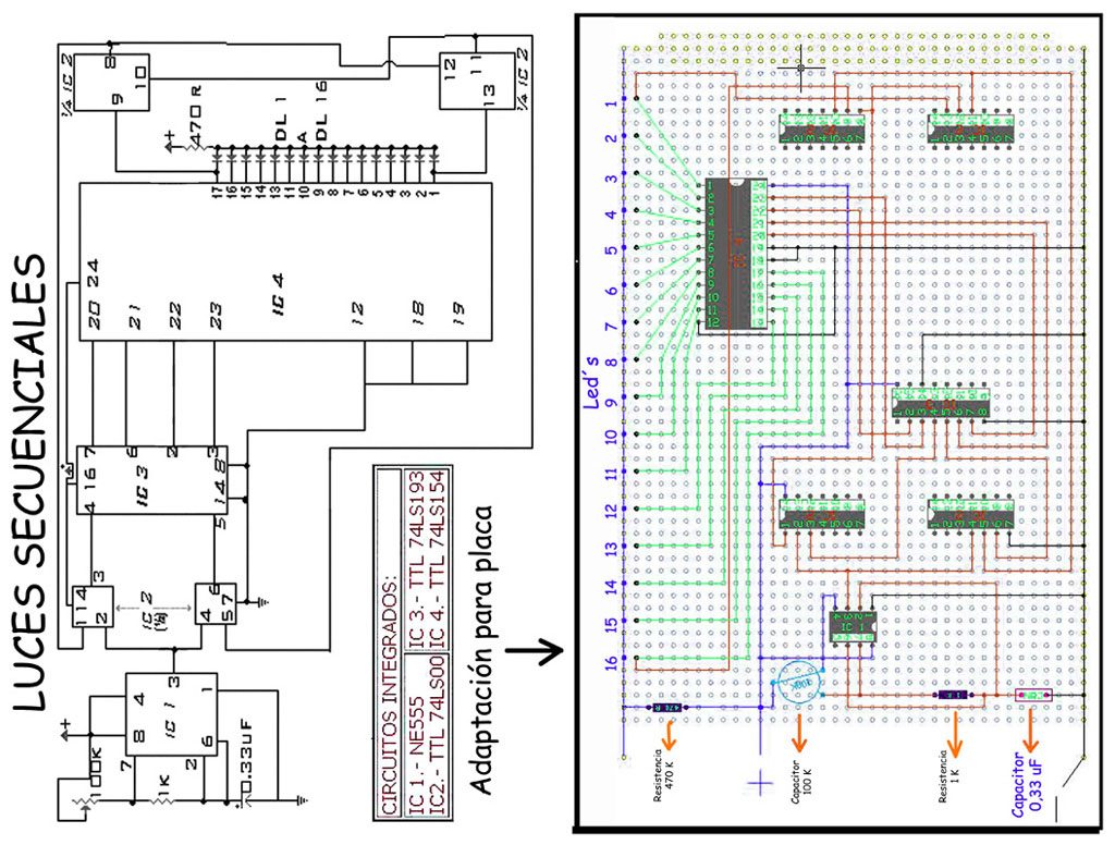

Hola muchachos!! Tengo una duda y necesito vuestra ayuda!! Os cuento un poco. No tengo mucha idea de electrónica, soy principiante y aficionado. El tema es ke me descargué de internet unos eskemas electrónicos para hacer unos circuitos.Compré el material y me hice unos eskemas nuevos usando como base unas placas de soldadura para saber cómo distribuir los componentes. El caso es ke no me funcionan porke seguramente he cometido algún error en el diseño. ¿Alguien puede echarles un vistazo y decirme dónde cometí los errores, por favor? Para ke me podais entender adjunto unas imágenes de los eskemas ke bajé de inertnet y en la parte en negro, mi adaptación para poder soldar en la placa. Muchas gracias por todo.

¿Están bien los eskemas de adaptación de acuerdo con los eskemas originales?

El IC 2 es un solo integrado, en el esquema viene dividido en 4 partes,tu as puesto 4 TTL74LS00 pero es un solo.

Hola Josebur!!! Muchísimas gracias por sacarme de mi error, no me había dado cuenta de ese detalle, al verlo así tan eskemático, pensé ke eran 4 circuitos impresos y no caí en la cuenta ke el motivo era la organización del eskema, y claro, al mirarlo con más detalle, los números de las patillas usadas no se repiten!! Menos mal ke todo lo había soldado con zóclaos y no he estropeado nigun CI, jejeje...
ahora probaré a volver a rediseñarlo y a ver ke tal, ya te contaré. Muxas gracias tío!!
PD.:Podrías echarle un vistazo al otro eskema ke publiké? en este caso es un voltímetro a Led´s. Yo creo ke el problema está entre los puntos de las resistencias y el PIN 8... ahí es donde tengo más dudas.
