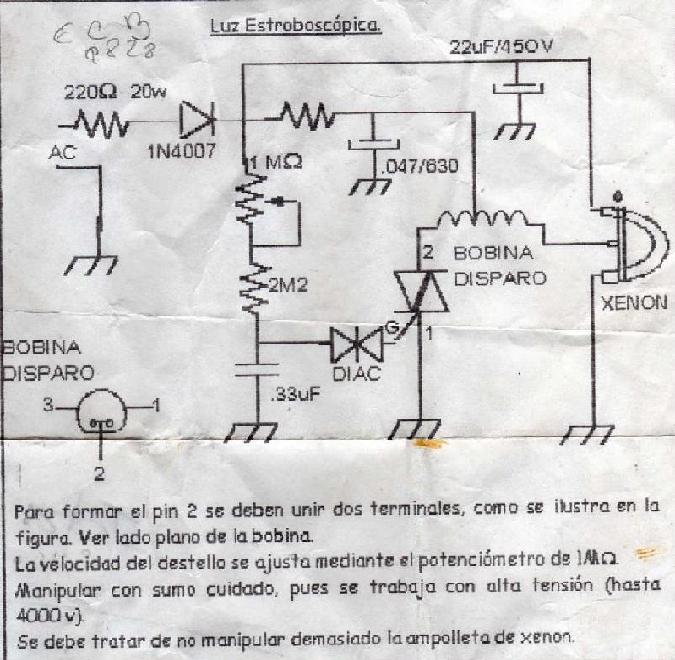

Asunto: circuito MensajePublicado: 08 Ago, 2008 - 06:40
Registrado: 08 Ago, 2008
hola bueno io igual estudie telecomunicaciones e isimos ese circuito aqui esta la foto del circuito
espero ke te sirva
