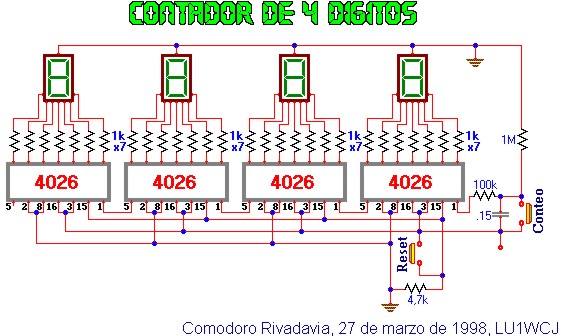

Asunto:  MensajePublicado: 12 Jun, 2008 - 06:17
Mira esto, es un contador que suma de uno en uno y resetea pero no resta.
Aqui viene de 4 digitos,pero se puede montar de 1,2,3,4... Es muy sencillo,puede que te sirva:
 Nombre del archivo: CONTA4.JPG
 Tamaño: 65,38 KB
 Descargado: 56 veces
