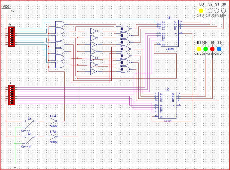

Question Wenas compañeros, estoy realizando un circuito sumador-restador de 8bits con un codificador para pasar de binario a decimal y un display. Estoy haciendo el diseño en el multisim9 pero me da errores de simulacion.
Principalmente hice el circuito completo y me fallaba entonces me decidi ir buscando el error por partes, asi encontre un error en el sumador-restador al accionar el interuptor del Ei.
Os adjunto una imagen y haber si me podeis echar una mano.
Gracias y Salu2!!
