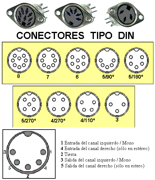

¿Sabéis de algún sitio con información, o conocéis cómo funciona un hilo musical doméstico?. Es decir:
- ¿Cómo paso mi salida jack/RCA a conector pentapolar que tiene mi instalación?.
- ¿Tengo que amplificar la señal antes de introducirla en dicho conector pentapolar hembra de la pared?.

Hola pdrinio, dices tener un conector pentapolar, es posible que sea del tipo DIN, (estandar alemán).
Envio adjunto (si puedo)varios tipos DIN y el conexionado del pentapolar, solo tienes que comprar el macho y con cable tipo microfono conexionarlo, pudiera ser que en el mismo establecimiento de electrónica los tengan ya hechos de fábrica, y posiblemente sea hasta mas barato que hacerlos.
