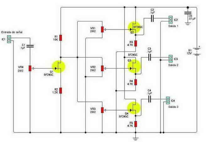

Asunto: y aqui el distribuidor MensajePublicado: 20 Sep, 2009 - 07:29
Registrado: 20 Sep, 2009
el esquema del distribuidor
 Nombre del archivo: fig01g.jpg
 Tamaño: 19,56 KB
 Descargado: 66 veces
