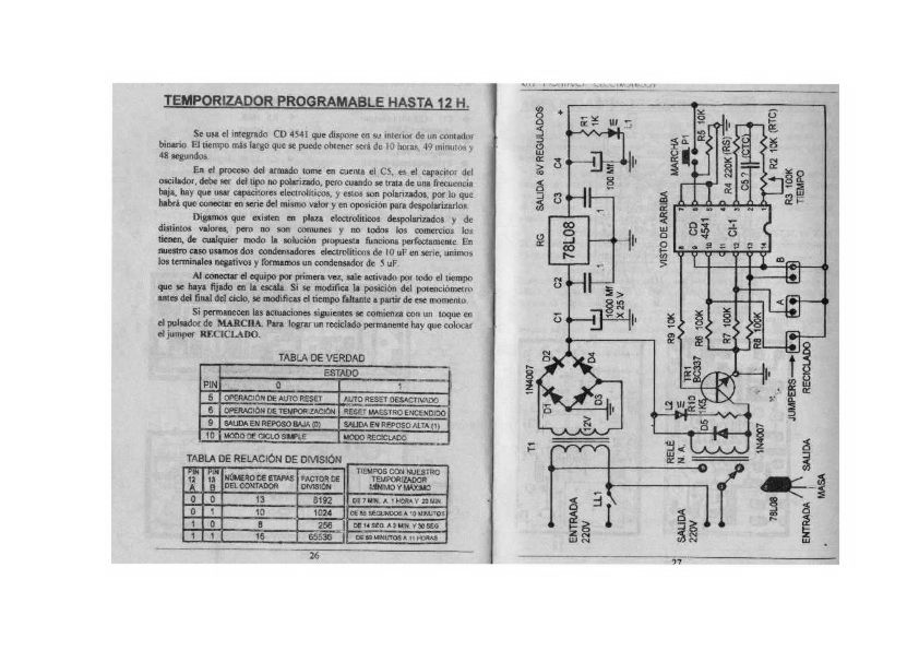

Hola, aqui te mando un circuito de un temporizador programable de hasta 12 horas.
 Nombre del archivo: Tem 12H.JPG
