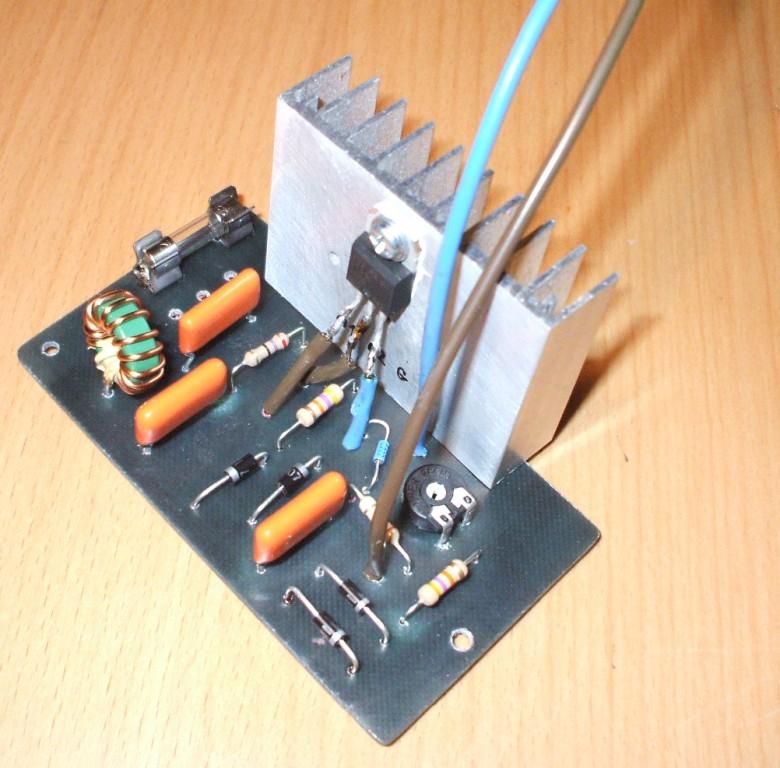

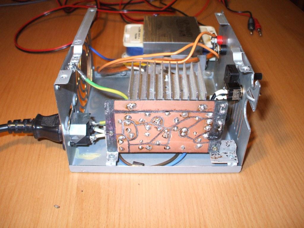

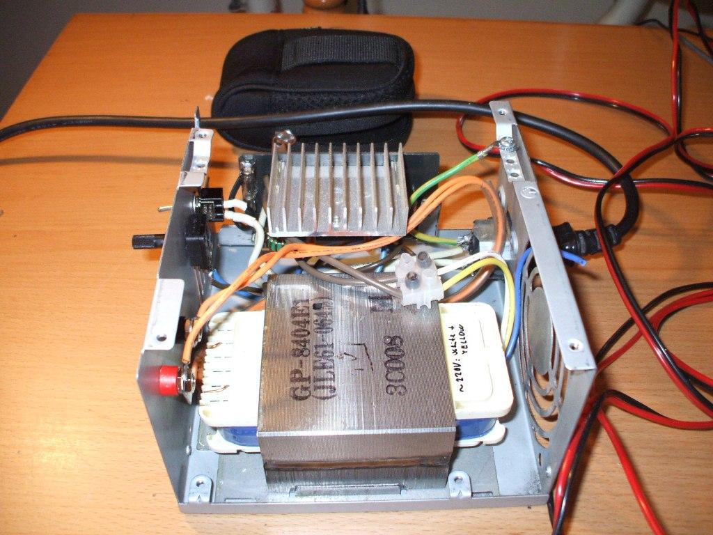

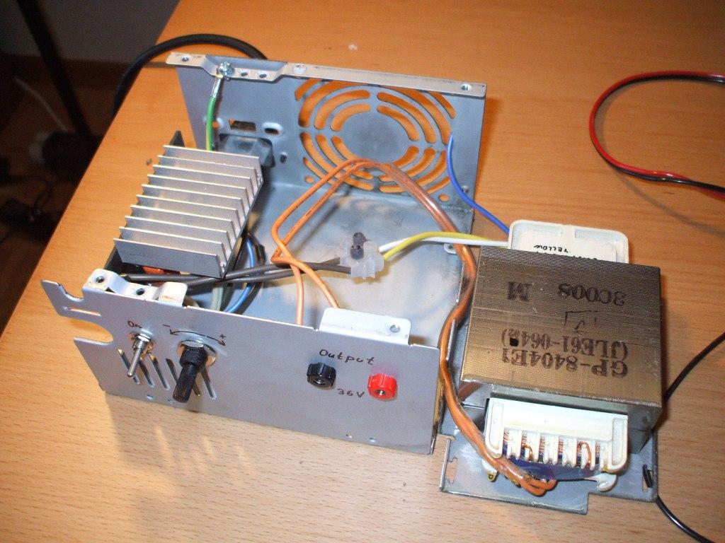

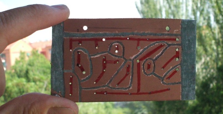

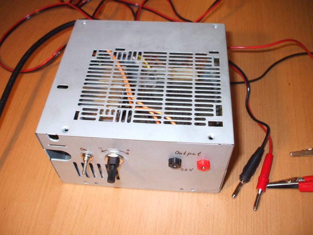

Hola amigos,
Os cuento como me ha ido.(adjunto fotos)
Primero la placa: Hace mucho tiempo hicé un cargador de baterías NiCd y me acuerdo que la placa la hicé cubriendo lineas de conexión con pintura y eliminando el resto con acido. No se si esto se hace todavía, o hay otro método.
Yo he hecho mi placa con Dremel, fresando lineas de división.
La caja: he utilizado la caja de una fuente de alimentación de un ordenador.
La conexión es: red - fusible - regulador - transformador - arco con resistencia (también os adjunto una foto.
El momento de felicidad: Lo conecto y a la primera FUNCIONA. ¡Que bien! Estoy muy contento.
No me queda clara una cosa: si conecto el transformador directamente a la red, me da 36 V, pero si está conectado después del regulador, máximo son 29 V
He probado conectar un trafo de 12 V. Lo mismo: con el regulador conectado al máximo me da 5 V
En ambos casos estoy perdiendo 7 V
¿Porque?
¿Es una perdida causada por ineficiencia?
¿Debería cambiar algún componente?
Saludos,
