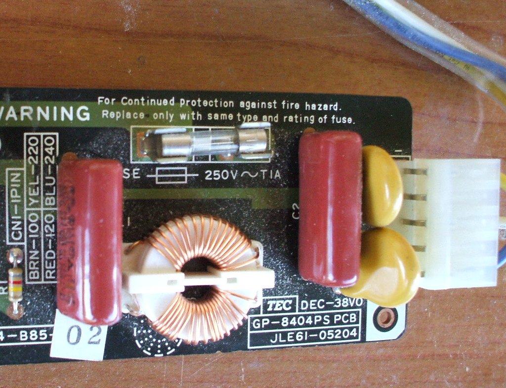

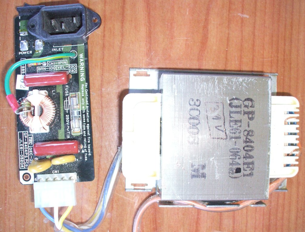

Hola necesito un transformador para montar un cortador de foam de poliestireno.
Tenía este trafo que saqué hace tiempo de una impresora matricial grande.
¿Alguién me podría explicar para que sirve el circuito conectado entre la red y el trafo?
(una resistencia, 4 condensadores y una bobina aparte del fusible).
Me parece que tiene algo que ver con la utilización de la impresara con distinto corrientes an la entrada.
¿Lo puedo quitar y utilizar el trafo sin el?
Del circuito salen al trafo 3 cables. ¿Porque?

Si, puedes quitarlo.
Los tres cables son para dos corrientes de entrada, uno es comun otro 220v y el otro suele ser 125v.
Ojo no confundirlos.
