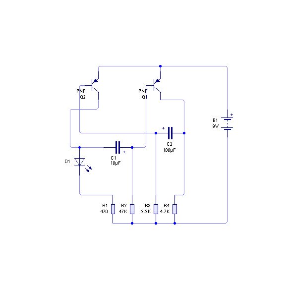

hola muy buenas a todos, decidi sumergirme en el mundo de la electronica, empeze con poquita cosa poniendo leds a mis ventiladores del PC, pero claro poco a poco quiero mejorar. bien la duda que se me plantea es... como construir un led parpadeante? despues de desmontar completamente una vieja placa de un televisor tengo muchos aparatos que esty deseando empezar a soldar ;)
dispongo de leds de alta intensidad, resistencias de resistividad varia, condensadores de voltajes y capacidades varios, transistores C548B, potenciometros... enfin casi de todo xD. pero necesito vuestra ayuda pues estoy muy muy perdido tengo los componentes necesarios(eso creo) pero no se como interconectarlos si alguno de vosotros me pudiese ayudar se lo agradecere,

Hola, Te he hecho un esquema con varios componentes.
Si modificas los valores de C1 y C2 el led parpadeara mas lento o rapido.
