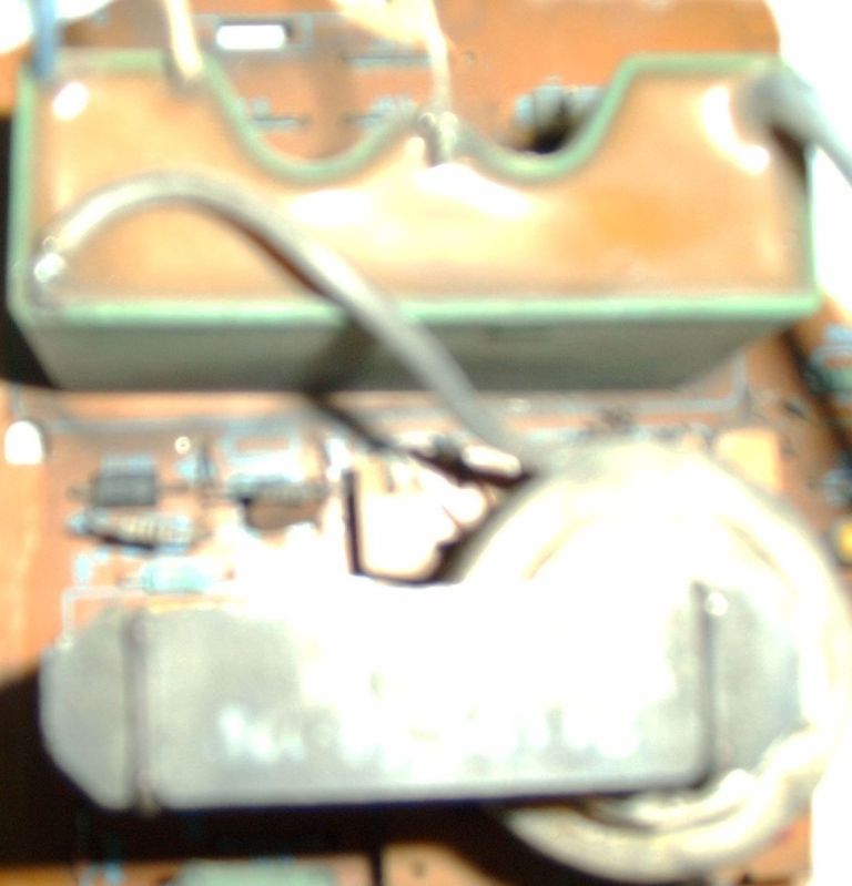

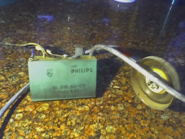

hola quiero saber como conctar este componente es un multiplicador de voltaje esta en una salida de alta de televicion es marca philips bg 1895-641-078.
Tiene 5 contactos 1 es la salida de alta 2 esta conectada la salida del flayback y luego tengo tres conecciones mas que no se como conectarlas.
Adjunte una foto para que vean de que hablo

Una debe ser la salida de tension de foco. Va al pin aislado del zocalo del tubo. Otra es la salida de UG2. Va a una conexion del PCB del zocalo del tubo que seguramente esté marcado como G2. El tercero debe ser masa, aunque no recuerdo bien asi de memoria sin esquema...
