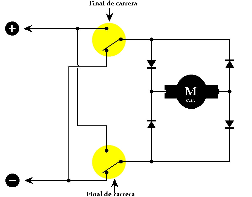

Creo recordar algo de este proyecto, pero no dabas los datos suficientes.
Con el repeto debido creo que este circuito que te propongo es mas económico, y como el motor es de poco consumo, lo admitirá bastante bien, tambien es verdad que perderá algo de revoluciones, por la caida de tensión que produciran los diodos, estos deben ser de 1 A. o mas.
Ahora veremos si soy capaz de "colgar" el esquema.

 Nombre del archivo: CambioSentidoGiro-motor-cc-.jpg
