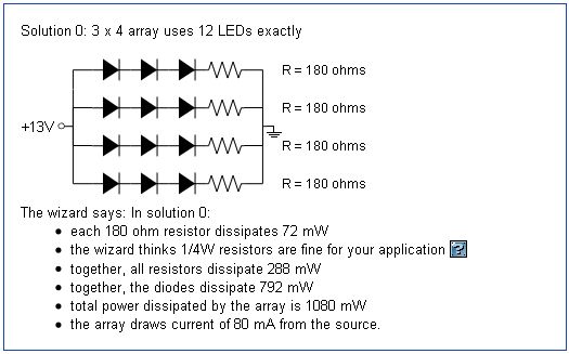

Te dejo con el esquema que te ayudara a que los leds brillen completamente en tu atomovil
Se puede calcular otro arregle entrando a la pagina:
http://led.linear1.org/led.wiz
Arreglo de leds de alta luminosidad para funcionar en un automovil
 Nombre del archivo: array_leds.jpg
 Tamaño: 33,5 KB
 Descargado: 706 veces

Debes conectale una resistencia en serie a cada led porque ls variaciones de temperatura dentro del led provocan cambios en estos y puede pasar que teniendo dos o mas led conectados en serie halla algunos mas prendidos que otros.
La formula para calcular la resistencia es la siguiente:
RL=(Vfuente - Vled)/ILed
La potencia de la resistencia sera segun la siguiente formula:
PRL=(Vfuente - Vled)*ILed
Vfuente: la bateria que le conectas
Vled: tension especificada por el fabricante del led, generalmente 3 v (depende del color de led)
ILED: corriente que debe circular por el led, generalmente 0.02 A.
Espero que te sirva.
