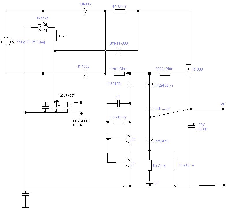

Hola a todos;
Sigo con el mismo problema, lo que pasa que estoy muy liado con la mudanza, os agradezco muchisimo las respuestas.
Bueno al tema: el circuito lo han hecho a mala leche por que los componentes estan pegados aparte de soldados y cada vez que desueldo algun componente o se rompe al quitarlo o la serigrafia se pierde para siempre, aun así he conseguido sacar mas o menos el esquema y mi pregunta es si se puede hacer un circuito equivalente respetando la masa de este mismo, ya que arreglar este tiene tela por el tema de los componentes. La tension de salida debe ser unos 20 v, os adjunto el esquema un poco chungo.
Lo que desearia es crear una fuente de alimentacion aparte, pero no sé si será factible.
Muchas gracias a todos, perdonad por la tardanza e intentaré responder lo antes posible.
Este es el esquema de la fuente del motor soplador.
