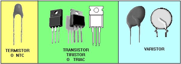

Si lleva 2 hilos que van a un potenciómetro de 10K, lo mas probable es que monte un regulador de frecuencia o velocidad, internamente (10K es el valor típico de regulación de estos).
En cuanto a que si es un MOSFET, no puedo saverlo, pero no creo que monte un MOSFET sin disipador, a no ser que el motor consuma muy poco, ademas los transistores, triac y tiristores como tu bien dices, son todos de tres patillas, si fuesen de mucha mas potencia el encapsulado sería completamente distinto. Envio "foto", para que veas la diferencia entre, termistor (ntc), varistor y transistor-triac-tiristor.
No conozco ese tipo de máquinas, pero desmonta todo el conjunto, y localiza con seguridad las conexiones que van al motor, conéctalo a la red (ponle por si acaso una bombilla de unos 60W en serie)si el motor funciona, aunque gire "algo" despacio, compruebalo sin la bombilla, si dispones de pinza amperimétrica o de un tester, mide el consumo, si no consume mas de 3,5A = 750W = ± 1Hp a 220v, puedes adaptarle un regulador de velocidad de tipo económico a triac, y anular todo lo demás, seria una posible solución, y económica, aunque lo mejor es identificar el componente carbonizado.
A ver si tienes suerte.
 Nombre del archivo: NTC-TRIAC_VARISTOR.jpg
 Tamaño: 19,96 KB
 Descargado: 719 veces
