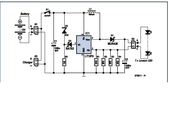

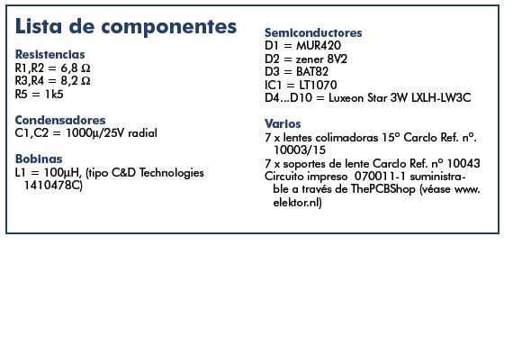

os adjunto el esquema y los componentes.
es un esquema para 7 leds y yo quiero poner 9 blancos alta luminosidad.
me podeis indicar que debo modificar?
Saludos a todos

Hola, acá sale el data sheet del CI LT1170:
http://pdf1.alldatasheet.com/datasheet- ... T1170.html
Y te explica su funcionamiento y configuración, para aumentarlo al valor que necesitas, si te fijas el primer esquema es el mismo que tu tienes (bueno...muy parecido)
por otro lado me parece que tu lista de materiales tiene un error en la descripción del diodo, creo que no es LXLH-LW3C sino LXHL-LW3C:
http://www.luxeonstar.com/luxeon-iii-st ... hp9rtkivc5
saludos

Ya he hecho el boost y funciona. o almenos ilumina los leds.
el interruptor que he puesto es un reed. de los que van con iman.
ahora lo que me pasa es que el interruptor se queda conectado aunque quite el iman. como puedo solucionarlo?
tambien me pasa que al desconectar y quitando las pilas hay leds que siguen funcionando un rato con poca iluminacion. que puedo hacer para evitarlo?
Gracias de nuevo.

Hola, no he trabajado con esos switch pero se supone que no trabaje así, se activa con un campo magnetico y se desactiva al quitar el campo magnetico. Parece que no funciona bien, si puedes pruebalo con otro circuito.
Los led no se apagan porque hiciste una fuente muy buena Laughing
El condensador de 1000 microfaradios es el que te mantiene algunos led encendidos hasta que se consume.
Coloca otra carga en paralelo a todos tus led que consuma un poco mas ( no se, prueba con 500 mA. Así cuando se desenergise se descargará mas rapidamente el condensador y se apagaran los led.
la carga paralela para 500 mA será : (Vboost/0.5)= carga ohm.
Saludos y felicitaciones porque te funcionó
Razz Razz Razz
