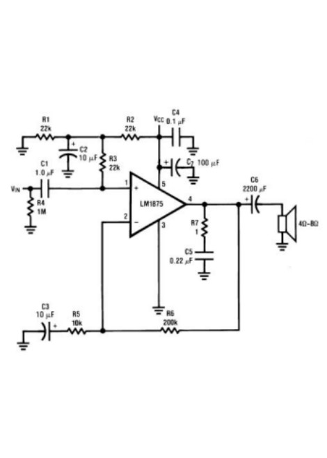

hola necesitaria ayuda para crear un circuito amplificador con un operacional de potencia que entregue alrededor de 30 o 25W que no sea de mucho costo
estuve viendo con un tda 2040..
si alguien me puede ayudar se lo agradezco
Asunto:  MensajePublicado: 29 Ago, 2008 - 01:09
Hola, en las hojas de datos o Datasheets del TDA 2040,2050,etc.Suelen venir esquemas de montaje.
Mando uno con LM1875 de 30w.Espero te ayude,Saludos.
