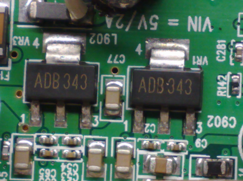

Hola soy nuevo en el foro y necesito de vuestra ayuda.
Necesito identificar un componente en encapsulado SOT223 que viene con la inscripcion "ADB 343"
es de un punto de acceso conceptronic c54apt y va en la parte de alimentacion con inscripciones en placa como VR1 y VR4 por lo que creo que se trata de un regulador de tensión las comprobaciones que he hecho es que a traves de una patilla de un extremo le llegan 5v la del medio es masa y la 3ª deberia ser la tension de salida regulada (y no sale) el problema es que no encuantro o no logro identificar el componente (valor) y menos su equivalente
tengo sacada una foto pero no se como colgarla para que lo veais......necesito ayuda o esquema de la placa del conceptronic c54APT
Gracias de antemano
 Nombre del archivo: sot 223.jpg
 Tamaño: 131,85 KB
 Descargado: 183 veces

Si alguien tuviera un c54apt y pudiera ver la numeración que le viene por si fuera diferente y mas facil la identificación.... Crying or Very sad
Creo que se ve la foto que colgue.....

Hola, una idea, por lo que se puede ver parece una salida simétrica, retiralos del circuito los dos y comprueba su estado, si crees que es un estabilizador la unica tensión standar posible es 3,3, prueba con un estabilizador para esta tensión, o coloca una resistencia, para producir una caida de tensión y a continuación un diodo zener de 3,3v, si dispones de fuente de alimentación regulable, alimenta la "posible" salida subiendo el voltaje poco a poco, hasta llegar a los 3v.±, así por lo menos sabrás si existe un "corto" en esta línea, o si el consumo es excesivo.
No puedo decir mas... suerte.

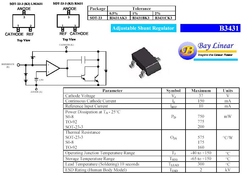

Lo mas parecido que he encontrado es el B3431, envio archivo
 Nombre del archivo: B3431.jpg
 Tamaño: 54,26 KB
 Descargado: 99 veces
