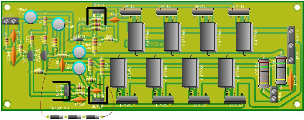

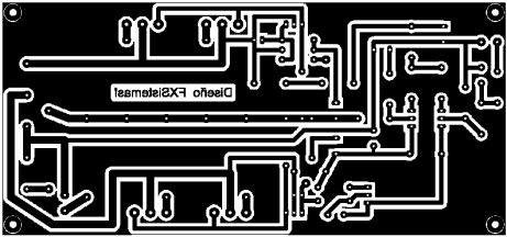

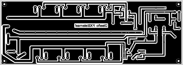

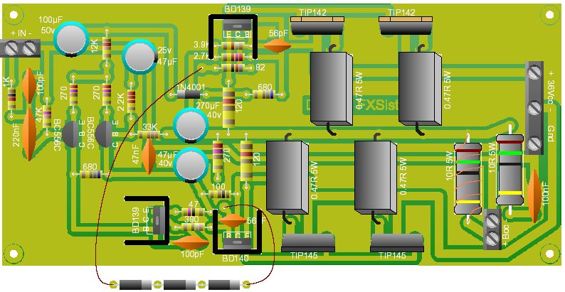

Para todos los amantes del sonido fuerte, como yo, les dejo mi diseño para impreso, de este magnifico amplificador de sonido de pontencia, en 2 versiones, para 260W o 520W reales.
Este diseño lo desarrolle a partir de este equema en la pagina de pablin:
http://www.pablin.com.ar/electron/circu ... /index.htm
Le hice un par de modificaciones. Los resistores de 5W de 47R los cambie por unos de 5W y 0.47R, y al resistor que va en serie con el parlante, le enrrolle 5 vueltas de alambre de cobre calibre 16 sin esmalte.
Tambien les comento que a la hora de fabricar el circuito, estas resistencias de 5W, hay que dejarlas por lo menos 1 centimetro de distancia entre la placa y el resistor, ya que se calientan y esto puede dañar la placa.
A diferencia de lo que menciona pablin en este esquema, a los transistores BD139 (los dos) y BD140, les coloque un disipador de calor idividual.
La fuente de poder, al no encontrar en mi ciudad (ni en las cercanas) el adecuado, mande hacer uno a un taller donde reparan motores electricos. (El diseño de esta les queda de tarea, es muy sencillo)
Por ultimo, recomiendo usar un ventilador que enfrie el circuito y la fuente, asi aseguraran larga vida, ademas de agregar un fusible apropiado. Yo use uno de un PC descompuesto.
Los diseños se encuentran reflejados horizontalmente, o sea que como se ven en la imagen, asi debe verse la placa ya gravada.

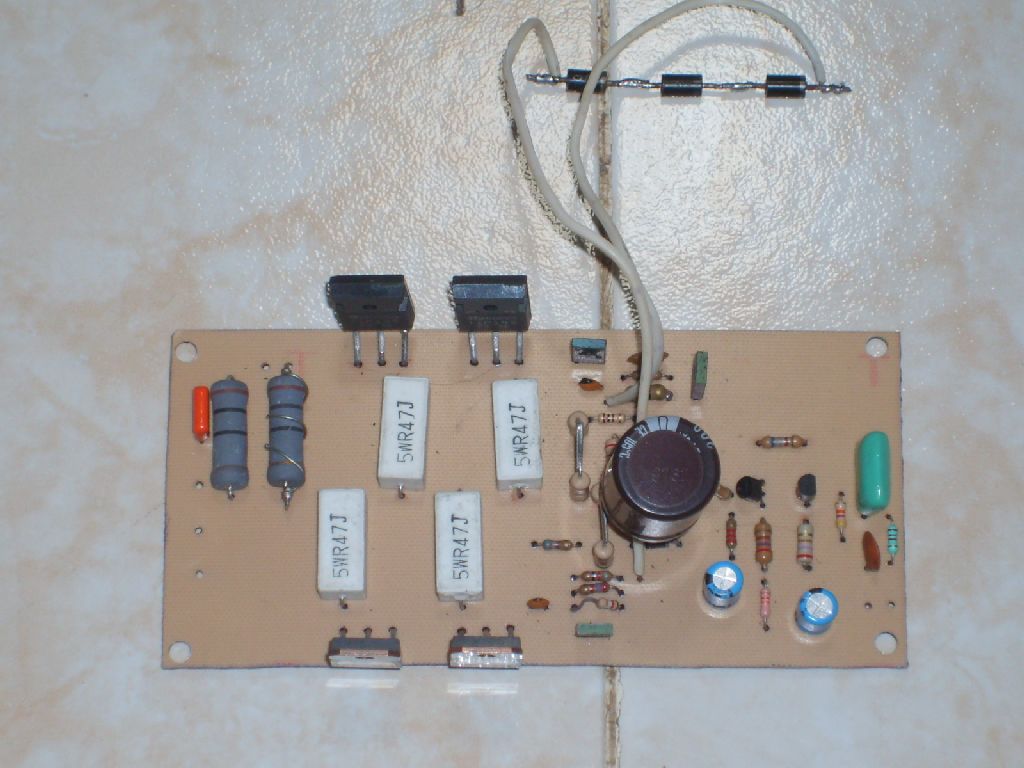

Aqui esta una imagen real del amplificador ensamblado.
