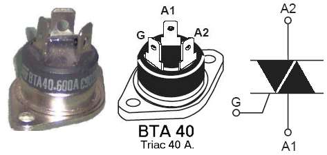

Si encendió la lámpara cuando te dió la descarga, es señal de que el oscilador y el condensador funcionan, así como la lámpara, el problema puede estar en lo que llamas "bellota" puede ser un tiristor de potencia (p.e. BTA40).
En cuanto a como comprobar la lámpara, me imagino que habrá algún método, (aparte de probarla en un equipo que funcione) pero lo ignoro.
En la imagen verás un tiristor, por cierto tu archivo adjunto no puedo verlo, puede que sea el formato... no lo se.

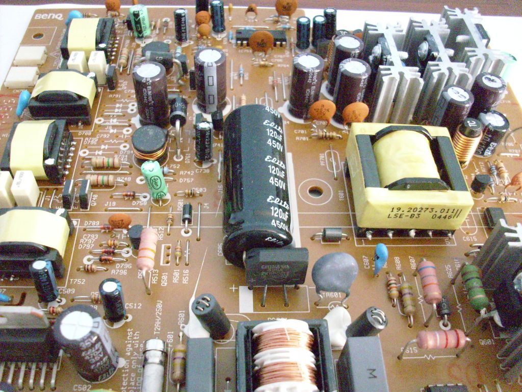

hola neutro...agradezco tu ayuda,la verdad q estoy un poco perdido por ello te pido por favor que si puedes me identifiques en la imagen adjunta eso electroliticos a que te refieres.

Bien "Brutuz", el electrolitico al que me refiero es el mayor de todos (120 µF 450v), está montado perpendicular al puente de diodos.
La fuente de la foto no es nada normal, esta debe alimentar a voluntad/necesidad varias zonas, te digo esto porque necesitarás algo mas que ayuda.
Cuando le pongas el puente nuevo y para comprobar su funcionamiento, me permito darte unos consejos.
1.- desconecta todas las salidas.
2.- alimenta la fuente anteponiendole en serie una bombilla de unos 40/60 W. esto disminuirá los posibles daños que se pudieran ocasionar en el caso de que exista algún otro componente en mal estado.
Si la bombilla se mantiene luciendo igual que si estuviese en su punto de luz, ALTO, tienes un exceso de consumo o un cortocircuito en el primario.
Si la bombilla luce menos de lo normal, la cosa puediera ir bien, continua....
3.- comprobar la tensión de c.c. debe rondar los 310v. (si se alimenta a 220v), ten en cuenta que el común o masa de esta parte del circuito suele ser independiente y delimitado de la del resto del circuito.
4.- comprobar tensiones c.c. en el secundario, debe existir algún voltaje en los diodos de 3A.(los mas gordos), si no existe ninguna tensión en estos diodos, el oscilador del primario no funciona.
Prueba esto y suerte.
