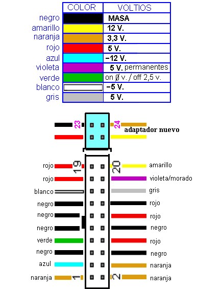

sarymar escribió:
BUENAS,GRACIAS POR CONTESTAR,ES DE 14 CONTACTOS,ES UNA TORRE ANTIGUA Q VA BIEN EL PROBLEMA ESTA EN Q SU FUENTE SOLO TRAE UNA CONEXION DE CORRIENTE PARA EL DISCO DURO,TRAE UNA DISQUETERA DE CD SLIM Q ESTA AVERIADA y al montarla en una torre normal no puedo utilizar una fuente atx ya q quiero darle uso y no gastar nada en ella ya que tengo disqueteras de cd,dvd y grabadora y lo q no quiero es puentear la alimentacion para evitar quemar la fuente original.gracias
No termino de enterarme bien de lo que intentas decir.
Te envio las conexiones con los colores normalizados y sus tensiones, no cambiando la posición del BLANCO, GRIS, VERDE y VIOLETA, todos los demás colores que sean iguales corresponden a un mismo punto y tensión, se ponen iguales porque supuestamente deben soportar un consumo importante y de esta forma reparten la carga y aseguran una mejor conexión.
Espero que lo tengas claro.
