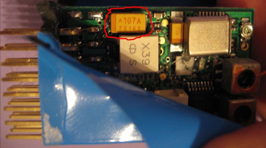

Tengo un receptor de aeromodelismo con un componente dañado, es un capacitor de tantalio con encapsulado SMD, necesito que algún entendido en la materia me descifre el código númerico del mismo, yo no tengo ni idea. Embarassed
Pongo una foto del receptor
Gracias y un saludo

Condensador electrolítico 100mF 10V.
