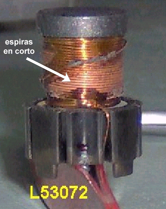

Hola "jalrcatv", estos modelos creo que montan una bobina en la zona de E/W (L53072) que con el tiempo suelen ponerse espiras en cortocircuito, si es así no tienes mas remedio que recuperar una de otro Tv. o bobinarla con hilo del mismo diametro, lleva unos 7,5 metros de hilo, pudiera ser la causa de ese problema, te envio una foto de la bobina en mal estado.
Suerte
 Nombre del archivo: L53072.jpg
 Tamaño: 105,53 KB
 Descargado: 542 veces
