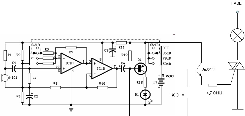

buenas noches, tengo hecho un proyecto de aqui de estapagina que es el indicador de nivel de ruido, ya funciona perfectamente, pero estoy tratando de cambiarle el led por un bombillo, pero nunca habia usado un triac, entonces me dijeron como funcionaba una persona de una casa de electronica, y me rcomendo cambiar el transistor que aparece en el diagrama por un 2n3904, conectar la resistencia que va al led al tierra, el colector de el transistor va al gate, mt1 va a una entrada de 110V, mt2 ma a una conexion del bombillo y la otra de el bombillo a la otra salida de 110V, lo hice y no funciona, no se que tendra mal, espero me puedan ayudar. gracias

Prueba esto, si no tienes el transisto 2n2222 puedes usar el que te recomendaron.
saludos y suerte

Prueba revisando el triac, para ello en un circuito aparte conecta fase>ampolleta>MT1>MT2>neutro. La Gate la exitas con 5 VDC y una resistencia en serie entre 56 y 560 ohm.
Lo otro es que revises éste circuito de Pablin http://www.pablin.com.ar/electron/circu ... /index.htm es para luces ritmicas, en el tercer dibujo explica como conectar un triac...es distinto a lo que te propuse pero es una alternativa.
¿Conectaste el Neutro al (-) de tu circuito original?, sino no funciona.

a lo mejor te resulta mas facil esto
