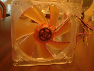

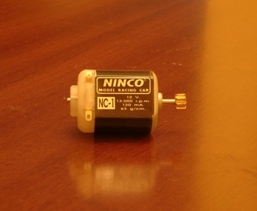

Hola a todos, mi nombre es Ricardo y soy nuevo en el foro.
El caso es que siempre me gustó el tema de la energía eólica, y me he lanzado a la construcción de un aerogenerador en plan hobbye.
Mi intención primeramente, es hacer uno con pocas pretensiones, tan pocas, que con iluminar un led me basta.
Pues bien, ví algunos vídeos en youtube, en los que se utiliza un motor para generar electricidad como este vídeo: http://www.youtube.com/watch?v=GvfYB9HdpU0 .
Iluso de mí, hice la carcasa y algunos elementos del aerogenerador, y pensaba que un motor de coche de slot (scalextric) de 12v. me bastaría. Testeandolo, veo que no Confused .
He de decir que soy más que principiante en electrónica. La pregunta es, ¿puedo iluminar un led con un motor de estos que muestro a continuación?.
Pido perdón, pero como digo soy completamente ignorante en el tema de electrónica, y deseo ir aprendiendo poco a poco.
Gracias y un saludo.

No te disculpes tanto!!!
Yo llevo en esto años y todos los día aprendo algo nuevo...y aveces me doy cuenta que hay cosas que creía que sabia y las he estado haciendo mal.
Sobre tu idea me parece genial. Te diría que cualquier motorcito que tenga imanes permanentes te podría servir, eso sí, tendrías que hacerlo girar a su velocidad nominal.

Según trae en las especificiones, el motor del ventilador dice que gira a 1400rpm. con 12v. y el de slot, a 13000rpm con 12v. Según lo que me dices es mejor utilizar el motor del ventilador, ya que genera a menos rpm ¿son eso sus velocidades nominales?.
He probado a medir el voltaje con el multímetro, girando el eje de los motores fuertemente con los dedos.
Bien, el motor de slot me marca o,83v. y el del ventilador, como mucho 0,03v. He puesto el tester en medición de cc y un valor de 20, creo lo estoy haciendo bien.
¿Porqué el ventilador da tan poca tensión si en teoría trabaja a menos rpm?.
Lo que estoy viendo es que para conseguir 3,8v. que consume el led tendrian que girar a una tremenda velocidad, difícil de conseguir con el viento.

La eólica comercial tiene una caja de velocidades que aumenta mogollon las 2 revoluciones por minuto a las que giran esos grandes molinos. Asi sacan las 750rpm ó 1450 rpm segun diseños.
En ese prototipo que montes, debes calcular que un diodo led funciona a 1'7V y de 5 a 25mA de corriente.
Si el motor es de imanes, y saca un máximo de 12V te interesa ponerle una resistencia en serie entre un borne del motor y una del led (de la otra patilla del led va directo al otro borne del motor).
El valor aproximado de la R1 pudiera ser R= V/i, 10V / 0'01 A = 1.000 ohmios = 1K.
y si tienes 3 aspas en lugar de 6, te correrá el doble. Prueba y ya nos contarás. Feliz Navidad.

el del ventilador es buena idea un motor Brushless solo que lo mismo que l motorito normal du diametro es muy pequeño la rotura magnetica seria muy pequeña. te aconsejava un motor Brushless pero de una unidad de 5'1/4, sulen tener diametros de 14 a 18Cm si rectificas las corrientes de cada bovinado y las juntases octendrias entre 12 y 16v en bacio sin girarlo demasiado rapido. pongamos que octimos unos 7 o 9V como para filtrar y cargar unas baterias de 3,6v con una carga de 100 o 300mAH.. eso es mi teoria con uno que tengo pero otra es que no seme dio por ponerlo a la practica.
a y deverias aplicarle un freno por si algun temporar que no se dsmadre girando cuando gener mucha corriente una pieza deve frenar las aspas no sea que se desmadre el invento..
