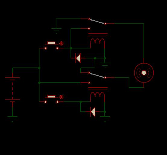

hola estoy haciendo una representacion a escala para la automatizacion de un porton de garage con mi compañero ya tenemos armado en un protoboard lo necesario estamos trabajando con dos rele, estos funcionan bien pero pasa que cuando presionamos el pulsador para que cambie de giro no funciona y estamos probando en un simulador y en este si funciona alguien me podria ayudar.

Por favor, indica mas detalle acerca de como están conectados los reles, por quien están comandados, que hace el pulsador. Si podes proporcionar el esquema mucho mejor. Saludos.

tienes que conectarlos de esta forma

los diodos son comunes 1n4007..y no necesita transistores
