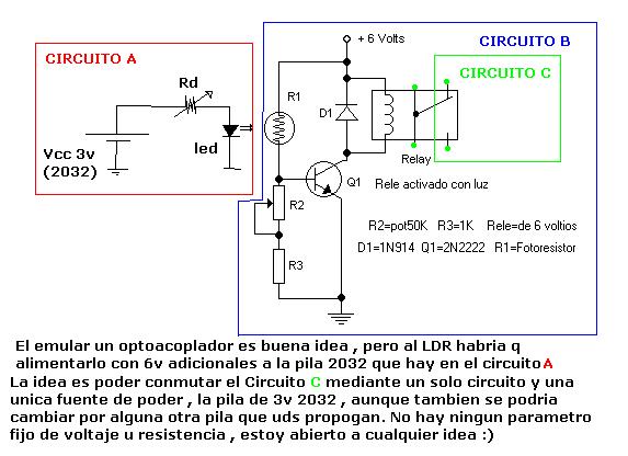

Asunto:  MensajePublicado: 17 Feb, 2009 - 11:29
Mensajes: 742
si no te serviria pero por pequeña que sea la bateria te durrara un buen cacho un octoacoplador no consume mas de 5mA a si que echa cuentas

Asunto:  MensajePublicado: 18 Feb, 2009 - 09:02
Registrado: 16 Feb, 2009
Mensajes: 19
Hasta ahora voy logrando esto.. adjunto circuito
Espero sus comentarios y opiniones Smile
gracias
circuito conmutacion via pila 2032
