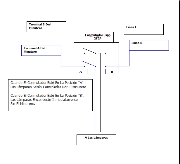

Hola a todos.
He comprado un minutero de escalera Hager EMN001
http://catalogo.hager.es/default?ni=189 ... ;pr=120674
En el siguiente PDF se puede ver la manera de hacer la conexión.
http://catalogo.hager.es/resource?app=C ... EC_567.PDF
El hecho de que se emplee la conexión de 3 hilos o de 4 hilos creo que es indiferente para mi pregunta.
Desearía, además de poder controlar las luces mediante pulsadores, instalar un interruptor que me permitiera encender las luces sin temporización.
Lo primero que se me ocurre es conectar un interruptor a los terminales F y 3 del minutero, o, lo que es lo mismo, conectar el hilo que va de 3 a las luces directamente a la fase, sin pasar por el minutero.
¿Sabeis si puedo hacer esto sin dañar al minutero?
Una alternativa que se me ocurre es emplear un conmutador en lugar de un interruptor de manera que la parte común del conmutador estuviera conectada a las luces y el conmutador "conmutara" entre el terminal 3 del minutero o la fase directamente. De esta manera cuando las luces estuvieran conectadas directamente a la fase el minutero tendria el terminal 3 desconectado.
Una tercera alternativa sería poner el interruptor en paralelo con los pulsadores. Esto sería algo así como dejar un pulsador "pulsado" permanentemente.
La razón de que no haga la prueba directamente es que no quiero dañar el minutero.
¿Sabeis como debo conectar el minutero para conseguir lo que deseo?
Muchas gracias de antemanto.

Agrega Un Conmutador (2T2P) Doble Tiro Doble Polo

Gracias MrCarlos.
Ciertamente tú solución es la más segura.
El único inconveniente es que en este momento tengo en la pared un interruptor SPST bastante antiguo y cambiarlo por un DPDT supondría cambiar también la caja y por tanto obrar en la pared.
Estudiaré la posibilidad. Gracias.

SPST ? Me Equivoqué Lo Siento.
DPDT Este Tipo De Conmutador Es El Correcto
Ahora: Si La Instalacion Electrica Que Tienes Es OCULTA (Por Tubería En La Pared) Creo Que No Sería Nesesario Cambiar La Caja.
En Tu Localidad Tal Vez Encuentres Un DPDT Que Se Pueda Instalar En La Caja Que Tienes, Lo Que Sí Podrías Cambiar Es La Tapa.
Pero.. Si En Esa Caja Metiste El Temporizador Entonces No Habría Espacio Para El Conmutador.
De Cualquier Modo, No Es Muy Dificil Cambiar La Caja Si Fuera Nesesario.
