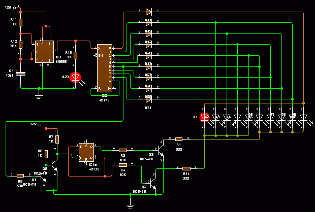

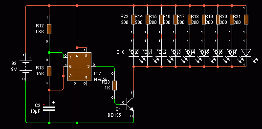

Algo así.
 Nombre del archivo: ida_vuel1_208.gif
 Tamaño: 65,42 KB
 Descargado: 444 veces
 Nombre del archivo: et.gif
 Tamaño: 12,97 KB
 Descargado: 386 veces
Asunto:  MensajePublicado: 27 Feb, 2009 - 11:57
Mensajes: 742
seve qu te gusta la animacion. pero el circuito ida y buelta tu crees que funciona...

me he tomado las molestias de acerlo algo mas lento.
Asunto:  MensajePublicado: 27 Feb, 2009 - 12:10
Mensajes: 742
 Tamaño: 68,85 KB
 Descargado: 369 veces
Asunto:  MensajePublicado: 28 Feb, 2009 - 04:31
Mensajes: 742
aunque el fallo solo es en los transistores.
