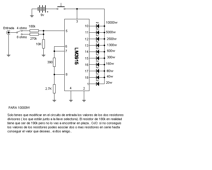

Prueba esto..

Muchas gracias Paraguayo!!!!
En cuanto tenga algo de dinero lo montaré jeje
Por cierto, ¿este circuito está probado y funciona correctamente?
Y otra cosa, ¿que cálculo has hecho para determinar esas dos resistencias?

Hola amigo Selkir.. para obtener los valores de los resistores solo use la ley de ohm.. es muy fácil..primero calculé cuanto era la caida de tension sobre los resistores originales y luego calcule los valores de los resistores para 10000w.. te comento que yo no monté el circuito porque hacia acá no existe ese integrado ja ja ja..Selkir hace los calculos y te vas a dar cuenta que los valores que te pasé son correctos y si el circuito que subiste es correcto tiene que funcionar correctamente para 10000w.. si pones un potenciometro creo que tendrás problemas en el ajuste del indicador.. exitos amigo..

Tengo otro par de cuestiones:
1- ¿Las dos resistencias de la entrada (180K y 270K) tienen que ser de alguna potencia en especial (1/4W, 1/2W, 1W...?
2- No encuentro el integrado LM3915, pero he encontrado el LM3914 y el LM3916, ¿cualquiera de los dos me serviría?
