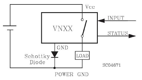

Bueno, pues para subsanar que las fuentes ATX no son muy cortocircuitables, he localizado un circuito conocido genericamente por HIGH SIDE DRIVER, que basicamente cumple con todas las funciones que quiero para los +5 y +12.
Se trata de un power mosfet con circuitería acoplada, que permite su funcionamiento como interruptor en el lado de la fuente (high side).
Tiene todo tipo de protecciones, lo que lo hace muy apropiado, y su RDSon esta entre unos 38 y 135 mili ohmios, lo que lo hace muy apetecible para este cometido.
Y además manejable por tensiones tipo TTL.
He localizado algunos tipos:
VN750S, VN05H, BUK200-50Y, IPS511, BUK210-50Y
Pero como hace tiempo que ando desconectado de la electrónica, seguro que andan obsoletos, por lo que mi pregunta es:
¿Cuales serían los códigos actuales para un dispositivo de estas carácterísticas?.
Se trata de encontrar un tipo económico y facilmente localizable en los comercios minoristas.
Gracias y saludos a todos.

Asunto:  MensajePublicado: 09 May, 2009 - 12:01
Mensajes: 742
pues ese integrado que as mostrado es muy interesante mira que pordonde nunca se deja de encontrar algo nuevo.. porlomenos estuve mirando el VN750S, es una especie de lm317 solo que controlado por un mosfet por modulacion de pulsos??
y en ese circuito que muestras no me parece que este muy bien interpretado.
un saludo
Moltro
Asunto: HIGH SIDE DRIVER II MensajePublicado: 09 May, 2009 - 12:22
Registrado: 09 Abr, 2009
Mensajes: 87
Estos integrados se desarrolaron para funcionar como relés de estado sólido en automoción, donde el negativo es el chasis, es decir no tiene un cable específico, y las cargas ya están de por si conectadas al negativo.
Su utilidad es tremenda, en muchísimos circuitos, pero me interesa especialmente para controlar la intensidad de una fuente ya existente, (como un añadido). Lo fundamental es su baja resistencia RDSon, que haría que a unos 2A (que es el fin que persigo)solo cayera la tensión en unos 0V2.
Otra utilidad tremenda es manejo directo de motores desde un PIC por ejemplo, hasta con control de velocidad por chopeado, o motores de pasos.
Pero parece que no están muy extendidos, ni la gente los conoce.
