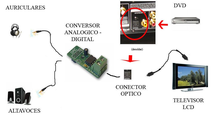

Os pongo una foto para explicar visualmente lo que queria hacer
PD: No, la tele no tiene salida de auriculares. Laughing
PD2: si que existe el modulo DAC pero ni idea de como funciona Rolling Eyes
 Nombre del archivo: MONTAJE.jpg

gbloem1
Asunto: Re: Convertidor Digital a Analogico MensajePublicado: 26 Jun, 2009 - 05:10
Registrado: 13 Dic, 2008
Mensajes: 42
No es tan fàcil como le ves. En primer lugar la señal sale en forma serial. Debes saber de cuantos bits de largo es el data. En segundo lugar la señal que sale no es la conversiòn directa de la señal analògica, sino una serie de streams o paquetes donde va mucha informaciòn ademàs del sonido analògico.
