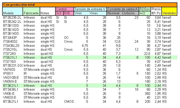

Pues bién, estoy buscando un modelo popular, es decir que sea bueno, bonito y barato, y además facil de encontrar, pero en las tiendas de componentes, o les vas con el modelo exacto, o te dicen que no lo tienen, hay que investigar un poco el mercado.
Buscando tiendas españolas on line, he encontrado algunos, que os muestro en el adjunto, se trata de encontrar el mas popular con la RDSon mas baja y con una tensión de trabajo de 4V5 a 24V (vamos que sirva un poco para todo), la corriente, siendo importante, es mas secundaria, ya que creo que todos son paralelizables (que se pueden poner en paralelo).
Bueno pues inicio este post para ver si alguien puede aportar información sobre el tema.
