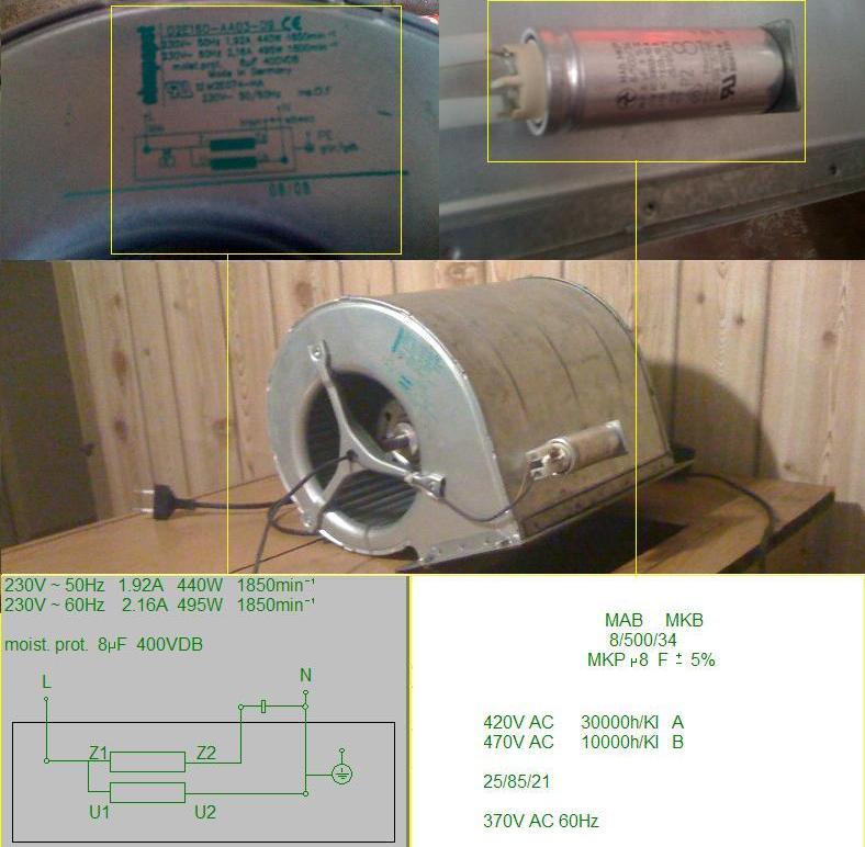

Hola, tengo un ventilador centrífugo al que le quiero regular la velocidad ya que quiero que saque un caudal de 0,5~1 m/s, ya que enchufado directamente a la corriente da un viento brutal, en pricipio funciona a 420v - 470v AC lo he puesto a 125v con un transformador pero sigue dando mucho y he intentado conectarlo a un regulador de luz, de 60w a 400w pero, o no funciona, o funciona a toda o casi toda potencia,
Me gustaría poder regularlo para poder bajar la velocidad hasta que diera el aire que quiero, pero no se si puedo usar un potenciometro o que debería hacer, Pongo una foto del motor con su esquema electrico, gracias de antemano.

Mucho me temo que para regular la velocidad de ese motor tendrias que poner un variador de frecuencia, dispositivo que es caro. Esos motores no varían las revoluciones por tension e incluso es perjudicial alimentarles con menos tension de la necesaria.
Segun las caracteristicas que adjuntas, la tension de alimentacion son 230V, no 470V. Si lo alimentaras a 470 posiblemente lo quemarías

Hola henrydm,tienes reguladores monofasicos para motores C.A http://www.electan.com/catalog/datashee ... CE-R10.pdf cebek es una marca muy comercial,en cualquier tienda de electronica deberian servirtelo.de todas formas tiene pinta de ser un motor de induccion ,y como dice nuestro compi AntonioReyes solo se puede mediante un variador de frecuencia hay muxos esquemas de variadores de frecuencia busca busca suerte y saludos
