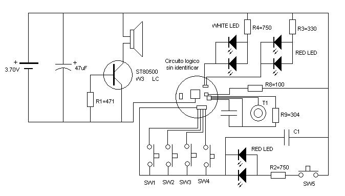

Hola, tengo un pequeño gran problema con un circuito a ver si a alguien se le ocurre una idea.
El circuito se compone de dos partes controladas por un micro circuito lógico, una parte de audio y otra de iluminación. Para activar las diferentes opciones de audio, consta de tres pulsadores SW1, SW2 y SW3. Al ser pusados se oye un sonido (solo una vez aunque se mantenga pulsado).
Las funciones de luz se activan con SW4 y SW5:
-Mientras se mantiene pulsado SW5, un par de LED rojos se iluminan.
- Al pulsar una vez SW4 se ilumina otro par de LED rojos, al volver a pulsar otra vez SW4 al mismo tiempo que los LED anteriores se iluminan un par de LED blancos. Si se vuelve a pulsae SW4 una tercera vez se apagan todos los LED anteriores.
Mi intención és que al encenderse los LED blancos de SW4 tambien se enciendan los rojos de SW5.
Intenté hacerlo mediante un transistor aprovechando E=Positivo B=circuito logico/led blanco C=salida del sw5, sin exito.
A ver si alguien tiene mejor idea.

Pues en este caso no usé ningun programa. Lo hice con el Paint de windows. Solo hay que dibujar los componentes y luego copiar pegar.
Pero si quieres un programa, por ejemplo está el ORCAD de Autocad que es profesional y luego tienes otro que es software libre, también de mucha calidad, llamado Kicad.

Ahí lo ideal sería un pic tipo 16f84 así te ahorrarías circuitería. El caso es si sabes hacer el software.
Haegemon
Asunto:  MensajePublicado: 06 Jun, 2009 - 12:51
Registrado: 04 Jun, 2009
Lo que pasa es que el circuito ya está hecho de fábrica y los sonidos pregrabados en él. Se trataría de hacer una modificación por encima sin tocar demasiado el "chip" lógico, ya que es imposible. Suponiendo que sea viable, que igual no.
