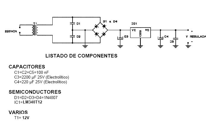

Yo tengo una fuente de 12 Vcc ya armada que quería aprovechar. El tema es que yo tengo 2 circuitos x, uno funciona con 12 Vcc y el otro funciona con 6 Vcc+ y 6 Vcc-. Le pregunta es, ¿tengo alguna forma de utilizar la misma fuente?
Acá les adjunto una imagen con el circuito de mi fuente y los componentes que tengo.
Si alguien sabe cual es la solución, le pido que me explique lo mejor y mas detallado posible, por que soy aficionado a la electrónica.
Fuente

Puedes explicar que es lo que quieres exactamente, si tienes una fuente de 12v la puedes utilizar tal cual.

Nesecito convertir esa fuente en una fuente simétrica y su ves también usarla como fuente normal
Asunto:  MensajePublicado: 11 Jun, 2009 - 10:03
Mensajes: 225
Este fuente negativa sirve para alimentar generalmente amplificadores operacionales (circuitos que consumen poca corriente).
Puedes usa LM7806 y LM7906.

Alguien podria darme una mano con la fuente que me paso "elaficionado" por que no soy electronico y no se que regulador corresponde a RG1, RG2, EG3 y cual es T1
Asunto:  MensajePublicado: 16 Jun, 2009 - 06:44
Hola, RG1 es un LM7812, Rg2 es LM7806, Rg3 es 7906 y T1 es el transformador, que sería 220v primario y el secundario por ej. 15v ó 18v.
salu2.

Muchas gracias a todos por ayudarme, me fue de mucha utilidad. Ahora les ago la ultima pregunta, ¿para que son tantos diodos, con excepción del puente de diodos?
Muchas gracias y saludos
Asunto:  MensajePublicado: 17 Jun, 2009 - 02:16
Mensajes: 225
Son para proteger los reguladores, pero si quieres puedes no ponerlos (pero es aconsejable usarlos).
