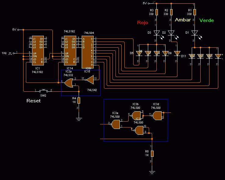

Hola espero puedan ayudarme con este proyecto, que lo necesito urgente, agradeciendo de antemano me despido de ustedes de manera muy atenta
El circuito consiste en presentar un semáforo, que cumpla con las siguientes características:
Debe tener tres leds de 5mm preferiblemente con los colores Verde, Rojo y Ambar.
Debe tener dos displays de 7 segmentos, de los cuales uno sea de las unidades y otro de las decenas (se recomienda el uso de displays de ánodo común , decodificadores 7447 y de contadores 74ls192).
La cuenta del contador será desde 90 hasta 00, en forma decreciente.
La luz verde estará encendida mientras los displays estén en el rango de 90 a 40.
La luz roja estará encendida mientras los displays estén en el rango de 40 a 00.
La luz ambar deberá parpadear mientras los displays estén en el rango de 50 a 40.
Luego de que la cuenta llega a 00 deberá iniciar nuevamente la cuenta.
Los pulsos serán generados por un timer 555 en configuración Astable
Necesito el diagrama del ciruito, espero puedana ayudarme, es urgente.

Asunto:  MensajePublicado: 19 Jun, 2009 - 05:54
Mensajes: 226
Aquí te dejo un circuito que lo hice en el simulador Livewire.
Los circuitos en los marcos azules son equivalentes, puede usar cualquiera de los dos.
Cuando pones Reset enciende el LED rojo, después de 40 segundos enciende el LED ambar (el rojo se apaga), 10 segundos después (han transcurrido 50seg) se enciede el verde (el ambar se apaga), cuando llega a 90 segundo, se produce un reset y enciende el rojo y el proceso se repite.
