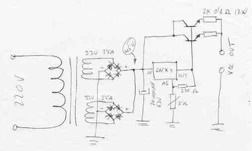

Aqui esta el esquema, los transistores son mj 15024.

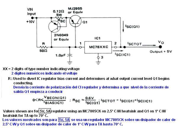

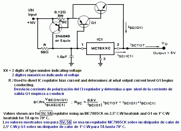

El circuito con transistores PNP es el original.
El otro circuito es para usar un transistor NPN como reforzador, como puede ver en ambos circuitos, uno de los transistores es para protección contra corto circuito.

Aqui dejo los esquemas de los dos montajes que he hecho con identico resultado de destruccion de transistor final en cuestion de segundos. Son montajes obtenidos de la red y que he encontrado en varias paginas con valoraciones muy positivas. Pero que yo no consigo hacer andar. Solo quiero saber que es lo que esta mal y rectificarlo,pues ya tengo todo el material. Me han dicho que si el filtraje no es suficiente,pero no creo que vaya por ahí, son 10.000 micros.

El voltaje máximo de entrada del LM317 es de 40V, y tú le estás aplicando 45V.
Cuando coloques transistors en paralelo ambos transistores deben tener sus respectivas resistencia de emisor.
Te sugiero que pruebes el estado de tu regulador LM317 solo y sin carga.
Nota: Usa un circuito limitador de corriente, con tus reguladores.
