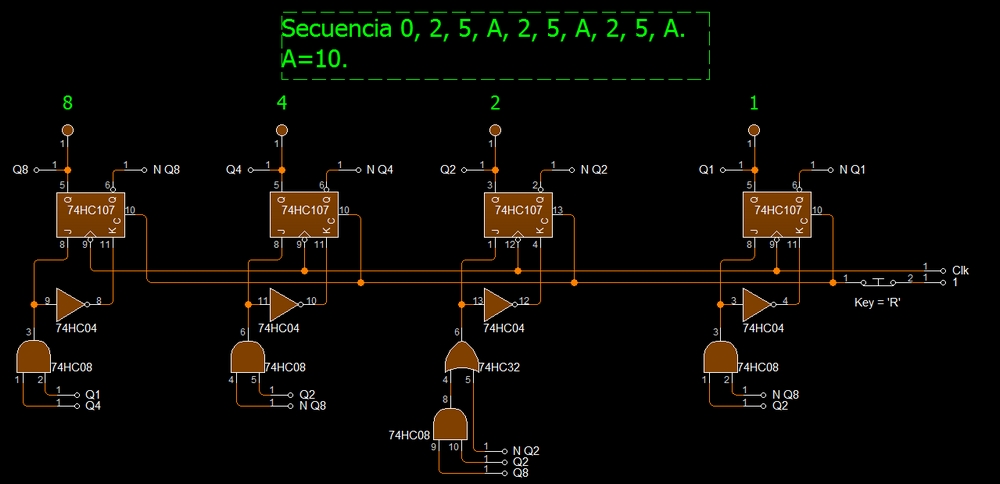

Hola me gustaria que me ayudasen, tengo que realizar un contador ascendente con las secuencias v 2 5 10, utilizando flip flops jk, y de salida 4 leds que representaran a los numero en binario. Le agradeceria mucho que si alguien tiene idea o algun esquema de como realizar dicho contador . GRacias

HOLA airca
Tal vez el circuito adjunto te sirva
saludos
a sus ordenes

HOLA airca
saludos
a sus ordenes
